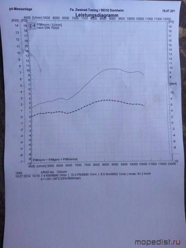

Вот диаграмма более мощной поршневой , у которой вход 19 мм выход 29 мм.
2 лс при 4500)

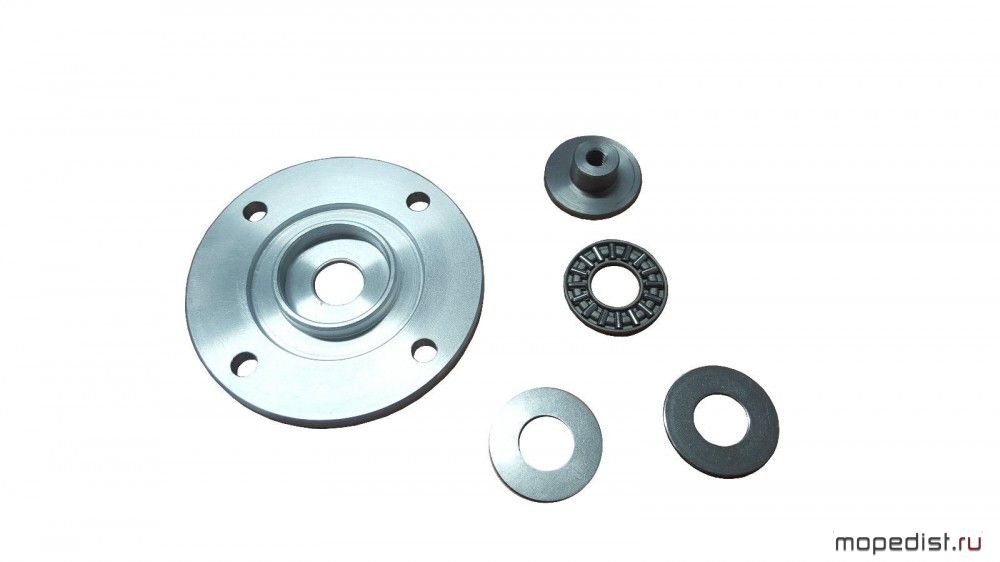

Вот эта штука нужна для снижения трения механизма выжима сцепления?
