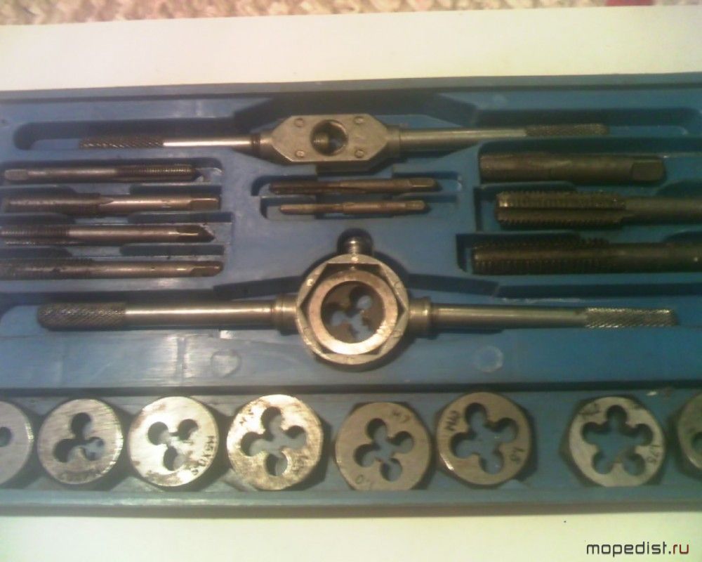

Я думаю китайцы и к вам товары поставляют.
Вот недорогой набор их хреновых плашек и метчиков,НО в нем на 7мм они есть.
Поищи там у себя такой набор. v
Законы Мерфи
anton22009
Краматорск
3623 дня назад
Кот (Vladimir 53reg):
Ухты и правда М7 есть!Спасибо большое!

smoke В этом наборе комплект М7х0,75 и М7х1... Не ошибись!
Здесь был Orik...
2816 дней назад
Latgalec:
Сейчас свои посмотрел - перепроверил.Оба 7мм-1,0мм!
Россия однако smoke

anton22009:
У меня из знакомых ни у кого нет плашки М7х1
У меня тоже не было, пока не пошел на рынок и не купил плашку и метчик, специально для этих целей. podlec
