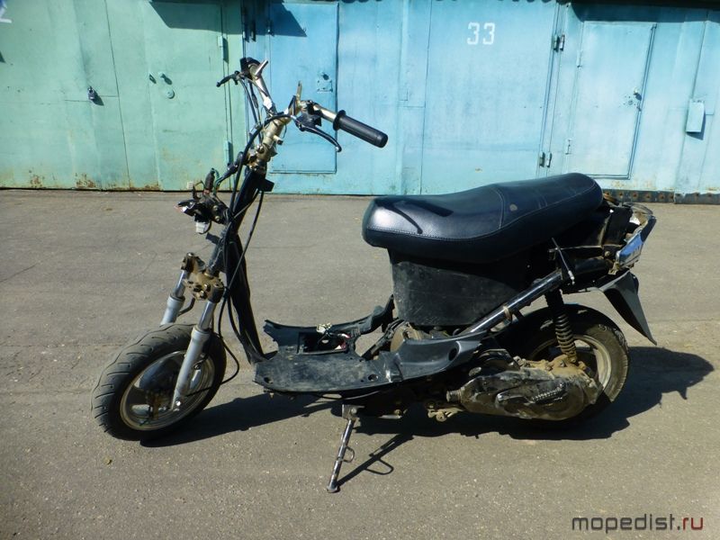

Альбом проекта https://fotki.yandex.ru/users/lipton2011/album/481555
Сегодня выбрано название проекта - "Ванька" , от слова валять , чесать затылок и другие места , а также ковырять . В носу или еще где . А к предыдущему , с неба свалившемуся эскизу на 12 колесах в гараже появилось нечто более близкое задумке , на десятых . Близкое в первую очередь размерами и весом . Доехало в легковушке в районе снятого заднего сиденья со снятым передним колесом и рулем . От края заднего колеса до оси переднего ок. 140 см , в таком виде влезает при подвинутом вперед переднем сидении . Общая длина скута ок. 160-ти , и если сделать обрезание на 20 , будет гораздо проще перевозить ( что входит в задумку ) . По высоте скута и заднего дверного проема - они почти тождественны , так что и здесь может получиться без разбора , каатся ... ( почёсывая затылок ) .
Этот более тру Ванька гол как сокол , как и положено , и даже что-то там заводиться с кика и что-то там едет . После вариаторных 150-ти и коробочных 140-а ни хрена он не едет . Передний тормоз барабанный , о ужас ! , еще и не тормозит . Канифоль ?
Тоже до офонарения некомплектный , и хрен с ним с пластиком , но тут снова электрика . Насколько наслышан , кик у 139-го ненадежен , и почти необходимо сделать и утяжелить на электрозапуск .
Про выбор аккума : хватит ли 4 Ач на тюненный полтинник , типа 72-82 см3 , или жизненно необходим 7 Ач ? Важно : обогатитель карба от чего питается ? Может ли он работать без аккума и если да , то надо ли переделывать проводку ?
Воздушный фильтр сейчас снят , и подозреваю , в том числе из-за обогащения эл. приблудой , которая не перекрывает подсос . На 150 см3 обогатитель прекращал работу с потерей зарядки , из-за проблем с регулятором напряжения . А здесь как ?
Завесил изделие , как и обещал . Перед 24 , зад 40 - 64 кг . "Старшенького" не стал , нет смысла . На сравнительном фото видно , НАСКОЛЬКО они различны . Меня в данном случае интересует малый , конечно .
Как 139QMB должен таскать ту махину плюс пару обладателей шлёпанцев , непонятно , он малого-то со мной не шибко ускоряет .

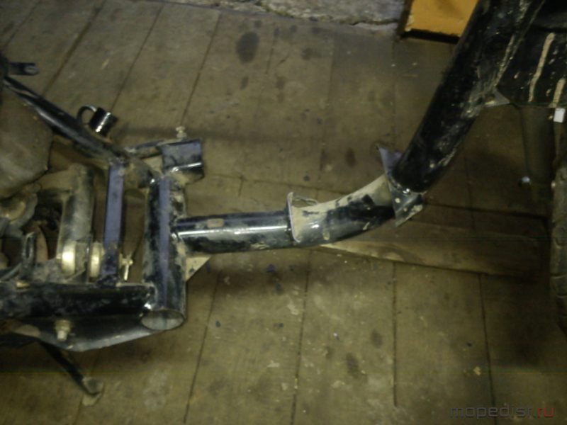

Фронт работ - Фсё , от и до , начать и кончить . В этом , наверно , основная проблема сверхбюджетных проектов . Вместо того , чтобы с умным видом заниматься конструированием и чопперингом в прямом смысле слова , придется в основном устранять косяки , просто чтоб работало . А энтузиазм ведь может неожиданно и закончиться на самом интересном месте . Вообщем , в сто раз приятней , имхо , болгарить новое , чем изношенное кривое старье .
Педантизма , аккуратизма от темы не ждите , здесь не будет полированного люминя , крашенных рам и тюна из Японии . Скорее просто чтоб узлы работали , не более . Крыса , да . Да и то , если не надоест валять Ваньку . Судя по количеству конструкторов и недостроя на Авито , это довольно типично для национального характера , мастерство не пропьёшь ) .

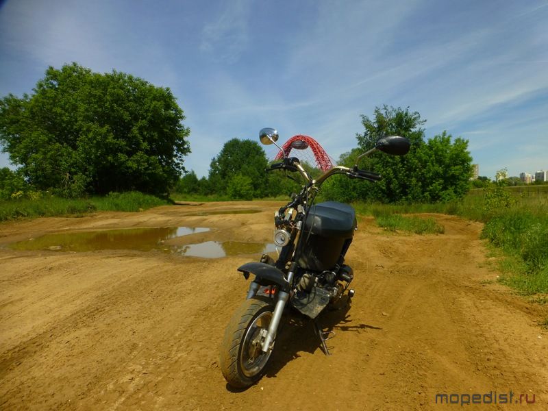

Вообщем , не доделав , выехал . Сначала на лоно . Без фотоаппарата и штатива .
Затем к горке и в горку .
Контровой свет спецом , чтоб побольше туману и таинственности . Въехал ! Но это уже близко к пределу возможностей Ваньки под более чем ста килограммами . Там рядом что-то типа квадротрассы , пробовал разные горки . На песчаной завяз , в более крутую , но короткую въехал с разгона . Асфальтовые тоже сегодня были , так себе едет , и не влетает , и вроде "не на первой" .
На дороге реально ощутима нехватка мощности , 4Т должен быть все же от 100 кубов , а тут 72 предполагаемых . Скорость измерялась Навителом в мобиле . Не знаю , в каких фантазиях скут-полтинник едет 75 , по прибору 55-60 , всё что выше под горку . Но даже не в этом проблема , а в динамике .
Правда , у меня и карб остался не побежденным , есть серьезный провал под нагрузкой при подаче газа , строчит . Приходится давать полный газ , помогает , но не на 100 проц .
Спецы по CVK , помогайте . И ведь непонятно , трабл из-за обогатителя , некорректности работы вакуумной заслонки или из-за положения иглы . ГТЖ 82 стоит , у второго карба 85 . Свечу не пока проверял ( кстати , в начале выезда сломался ! высоковольтный провод у наконечника , вот те нате ), выдвигание иглы обогатителя под напряжением тоже не смотрел . На подножке двигатель раскручивается , шибер приподымается , ускорительный насос теперь работает . Со светофоров уходить провал конечно тоже дико мешает , хотя частенько легковушки отстают , видимо , из-за боязни и непредсказуемости дурного дяди-мопедиста на непонятной крыске .
Жрёт , на глаз ( а как иначе ? ) изволил скушать полбака , правда было много медляка по пересеченке на тягучей ноте повышенных оборотов .

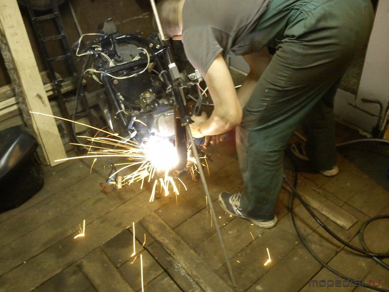

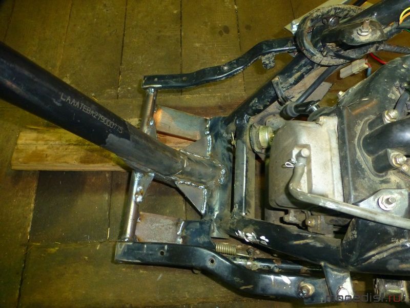

Ведутся переговоры по оказанию сварочных услуг ( и не только ) в связи с предполагаемым обрезанием , и мелочи еще много . Но пока главное карб , удовольствие сильно портит .

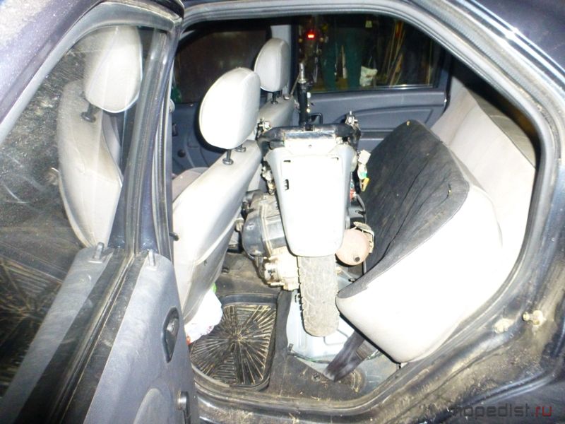

Сегодня дальняк в Красногорск ) , на операцию по изменению Ванькиных габаритов . Судя по конструкции рамы в районе пола , будет не просто .
Измерил авто между обшивками задних сидений , 137 см , по диагонали от междверной стойки до края задней спинки 147 см , охо-хо ...

День насыщен событиями . Видел четыреста кубов Зореслава поломатые и их будущего чинильщика , который , в свою очередь , устал и пресытился всевозможными мотоциклами и собирается на эндурослёт на Карпатах . Это вам не на бусе в Ростов-папу ) .
Белая палата , крашенная дверь
Валя-Валентина , что с тобой теперь ?
Процесс пошел , ужас-ужас-ужас .Дерьмофото , позже исправлюсь ,
Прикидка , без слёз не взглянешь , Крохи с сёстрами отдыхают .
Обратной дороги нет , зато ровно 140 см , ёмана .
Познакомился с интересным и полезнейшим прибором , электронным уровнем-транспортиром , без него составлять раму из кусков непонятно как , да и с ним перспективы туманны .
Редактировалось: 1 раз (Последний: 3 июня 2015 в 01:56, Липтон: причина не указана)

Прикольная креветка получается. Осталось сбросить унитаз, приварить верхнюю трубу и сделать сплошную сидушку от руля до сиденья, будет смотреться классно.

Не-не-не , унитаз ни за что не отдам , и не просите . Нужен он , и точка . Поэтому верхней трубы не будет , но пара нижних распорок необходима , не говоря об усилениях и косынках .
Говорил уже , красоты не будет , голая функциональность . Изначальная гармония ( как мне виделось ) увы , не восстановима . Хочется верить хотя бы в надёжность .
Красота при такой базе возможна на колёсиках 8" , см. Хонду Зуум .

Крупноват Ванька , удосужился замерить диагональ пассажирского лифта , 127 см с учетом выступа у двери . Вот к чему надо стремиться ) . Тринадцать сантиметриков лишку . Хотя если с вывернутым рулем ... надо глянуть .
Редактировалось: 1 раз (Последний: 3 июня 2015 в 15:01, Липтон: причина не указана)
Липтон
119 дней назад

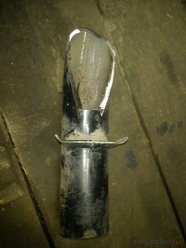

Благодаря товарищу по Джебель-клубу и п/а сварке укоротили объект . Изъятая часть пошла на усиление места стыка . От укосин для создания треугольника как ни странно отказались . Основная часть фото по вышеуказанной ссылке на Яндексе .
Мечты потихоньку сбываются
Далее покраска веником из баллончика и сборка с доводкой . Жду руль с выносом .
Редактировалось: 3 раза (Последний: 4 июня 2015 в 14:37, Липтон: причина не указана)

Шноркель внушает! Ванька будет водоплавающим?

Илья , ты не внимателен . Я уже писал , что потребуется преодоление луж и прошу совета по доводке QMB под это . Шноркель временный и съемный , чисто под временные задачи . Есть у кого-нибудь такой положительный опыт ? Подготовленный пит позволяет двигаться с мотором под водой .

Не думаю. Генератор, в отличии от производных FMB, не закрыт жесткой крышкой, да и по кожухи это китайские нормально не загерметизировать. Засада в самом начале получается.
Артем, а броды глубокие или все таки лужи? Если лужи, то можно не заморачиваться. Проводку переделать на влагозащищенные разъемы, а на картере нарисовать ватерлинию, дальше которой погружаться не стоит.
