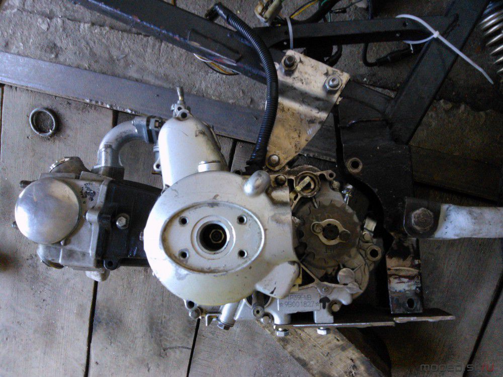

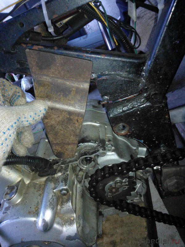

По поводу переделок, покажу немного своих фото:
