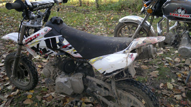

лечение по интернету показало, что проблема с фильтром, чтобы подтвердить диагноз, что мешает с питбайка перекинуть карб, фильтр, или купить фильтр от Дельты???

all, думал, но пит 50 кубов, а Вирага 110. И карбы разные, жиклеры не взаимозаменяемы. Завтра буду играть с иголкой. Но начинаю предпологать, что вода попала в карб и при пуске было что-то вроде гидроудара. И сломано или кольцо или погнуло клапана Добавлено спустя 1 минутуromanenka, где этот сапун?

ну так не интересно. теперь что, после каждой помывки менять карб? ищи причину. я раз попал под ливень, потом пришлось грязь на питбайке месить. вдруг стало закусывать привод карба, думал, что тросил распушился. оказалось, что закусывает заслонка, была она вынута и помыта водой. ищи причину и выкладывай.
