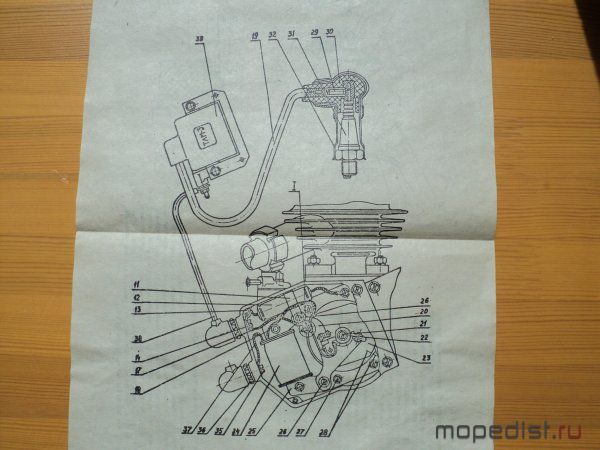

С триммера тоже не просто вставить. Если у вас целая первичная обмотка(идущая на контакты) прикупите ТЛМ либо автомобильную катушку (бобину) от контактного зажигания ВАЗ , Москвич и присоедините к контактам, диоды никуда паять не надо. Диоды припаиваются к световой обмотке на Д8э.
схема Д8э
