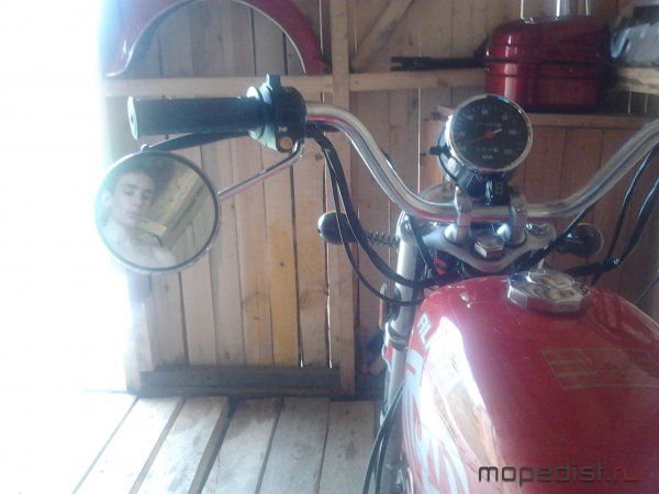

28июля.Вот фото разобранного мотоцикла, на нём пришол конец генератору, звездочкам, цепи, и немного покоцоло ступицу...Есть небольшая переделка со спидометром, замком зажигания...

9сентября.Вчера собрал двигатель, привез поршень с пальцем от друга, использовал только палец, расточил шатун поставил старый поршень..Двигатель собран.Проехал где-то один километр и заглох,незаводится, если чуть закрыть воздушную заслонку начинает схватывать и кое-как заводится, прикатил домой, проверил искру у свечи, искра есть, но тонкая и слабая, снял высоковольтник, снял с него колпак, под ним всё загнило, и я хочу спросить может-ли быть слабая искра из-за этого гниения?
Вот фото работ которые я выполнял..
