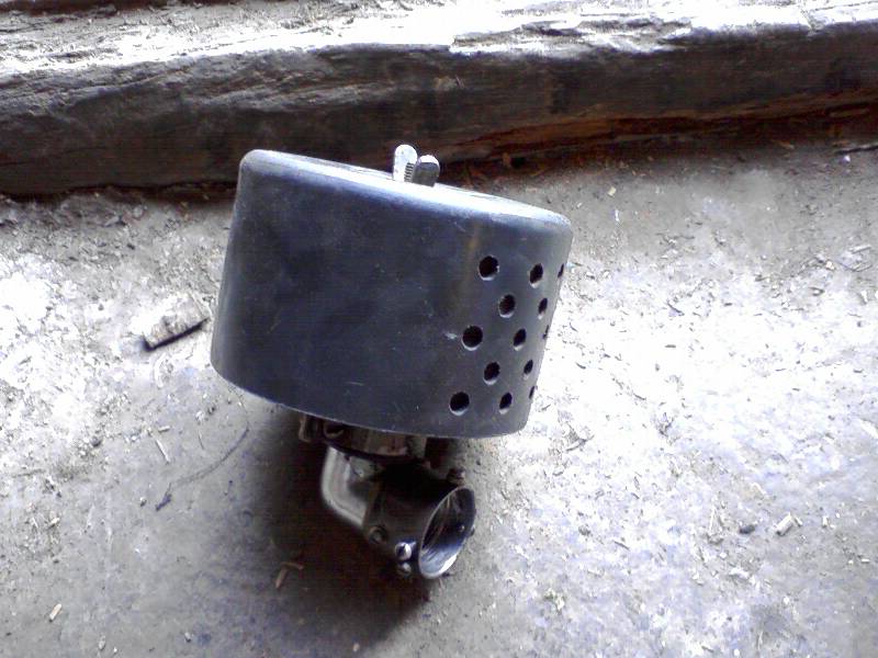

Dimka, шестеренок спидометра так просто не найти, разве что у бариг на рынке, попробуй другой способ подключения спидометра. От чего воздухан?

Dimka, и как себя вести стал мокик з жиклером 90?
Редактировалось: 1 раз (Последний: 25 марта 2012 в 18:28)
Оффлайн
Заметили таки:DРодному трындец,этот сам замастырил.С ним тянет хорошо,двиг не душится.Если надо сфоткаю поближе

Dimka, ну сфоткай, интресно от чего он? не нулевик случайно, если тяга улутшилась?
Оффлайн
Ну тяга прежде всего улучшилась за счет карбюратора,а фильтр наполовину заводской

Я брал распылитель-насадку от советского пылесоса, вставлял в нее тсам фильтр и накрывал задней частью стандартного воздухана...фотки завтра

Хороший мокик, с фильтром понравилось, в своё время тоже не мог найти карпатовский, поставил от мото-культиватора плюс переходник из уголка и трубочка:

Есть у меня и от мотокультиватора,но он на мотокультиваторе,вот и придумывать пришлось

mitroxa:
Это же от крота?

Ну да, от трактора smile
