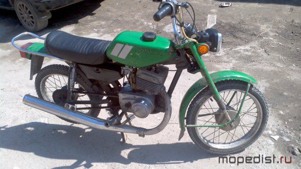

встречайте:
,об ощущениях-незабываемые,как-то катался на кавасаки-примерно такие,дествительно пуля,спидометр не работает но на 4 передачу даже не переключался-страшновато,ребенок только до второй-говорит карпаты не такие страшные,они лучьше.Ну гоняться я и не собирался,в качестве мопеда-супер
Наше от нас не уйдёт. То, что ушло — было не наше…
andruxxa
Ковров
11 часов назад
Молодец! Вилку не пробивает? Теперь почаще надо подшипники рулевой смотреть, вес и скорость сильно выросли.

mikrovod
4092 дня назад
с вилкой все хорошо,не достаёт(не бьёт),вес вырос не существенно да и скорость тоже-не более 50(страшно, да и не зачем)пока эмоции только положительные,звездочка задняя минская-на мощность,с места съезжает на второй как минск на первой,если бросаешь сцепление на первой не глохнет-либо юзит(на асфальте не ездил,в гаражах грунт с щебнем),либо рвёт в*дыбы*,поэтому на первой, без разгона,холмики по пояс-легко-даже звук мотора не меняеться,киндера на карпатах догоняю не напрягаясь,а больше мне и не надо,да и мне кажется с таким мотором дельта выглядит лучьше
