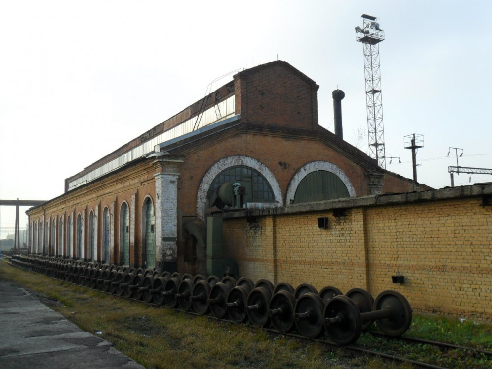

Против автогена нет приёма  . Колёсные пары по логики должны крутится в подшипниках, не думаю что эти подшипники на столько суровы что за весь срок жизни подвески их не обслуживают. Если их обслуживают/меняют и т.д. как тогда колёсную пару та снять нельзя. Ещё их (колёсные эти пары) в процессе юзынья обтачивают на специльных убер штуках т.к. со временем они становятся не совсем круглыми=), а для того их надо снять с состава. Ну и вдогонку извечные пейзажи депо Как то открутили однако, вон там на заднем плане и подвески отдельно лежат...
Czech
25 февраля 2015 в 20:28
Как то открутили однако, вон там на заднем плане и подвески отдельно лежат... Это явно не судостроительный пту...

Дык загуглили, фото выше=). До кучи вырезка из статьи "техническое обслуживания колёсных пар" одна из первых ссылок всезнающего гугола. Ремонт со сменой элементов предусматривает замену осей, колесных центров, бандажей, зубчатых колес, перепрессовку ослабших колесных центров, зубчатых колес и освидетельствование колесных пар с выпрессовкой оси. Такой вид ремонта разрешается производить в колесных цехах ремонтных заводов и специализированных мастерских. Для ремонта колесные пары выкатывают из-под тепловоза. Одиночную выкатку колесных пар с тяговыми электродвигателями в депо производят на специальных канавах, оборудованных скатоопускным подъемником. Их таки даже вообще полностью раскидывают, не то что из подвески вынимают. Да и вроде по правильному это не подвеской обзывается, а тележкой колёсной.

Из личного фотоархива. Сфоткано в Мичуринске осенью 2012 года (ехал в Туапсе поездом)
