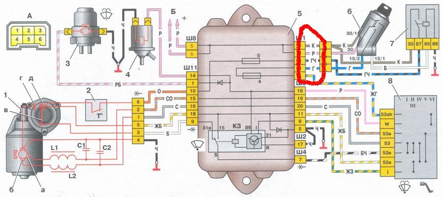

Ради угара решил удалить провода идущие на противоугонку. Провода шли даже на динамик (!). Завтра буду пробовать удалить окончательно и вопрос: можно ли как-нибудь соединить провода идущие на бп, ведь по идее противоугонка ставится в разрыв проводов?

Если бы было так просто - взял по схеме и посмотрел. По схеме этой апс-ки на замок зажигания идут 2 провода, а у меня чуть ли не каждый второй провод идёт через замок зажигания, даже с той фишки, что для блокировки дверей. Жгут то я нашёл, а реле размыкало что-то на замке зажигания. На нём на карбюраторе должна быть перемычка, хоть какая-то? Да и судя по всему провода от противоугонки идут именно на блок, завтра пойду проверять. И схема подключения противоугонки у меня есть.

Этот жгут смотри, от колодки замка, до колодки бп.

смею добавить, что большой помощью будет схема штатной проводки, желательно цветная и крупная.
