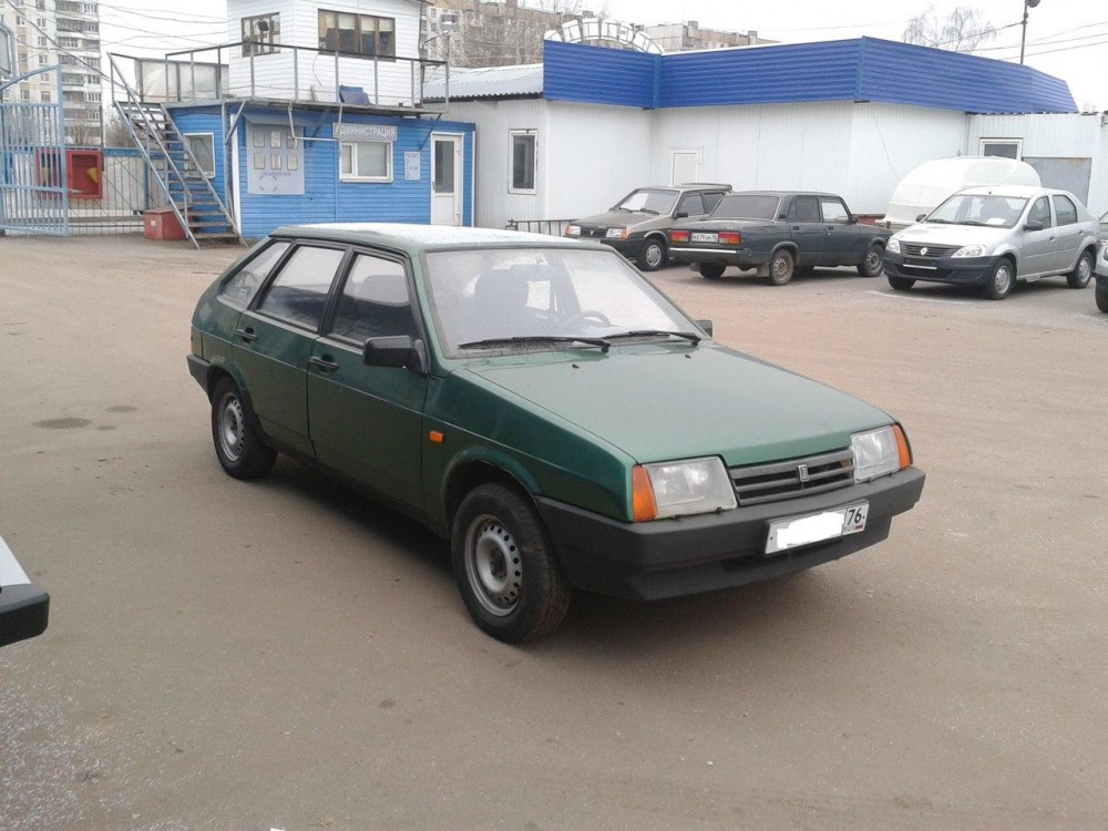

ВАЗ 210930, двигатель 210830, карбюратор, производитель РосЛада, 2001 г.в., 92000 пробега, цвет зелёный.

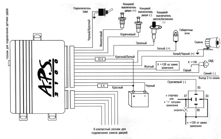

Вот схема!
Владислав # 11 февраля 2015 в 22:25
Это я уже нашел. Проблема только в том, что цвета проводов то не совпадают...
ezdok # 11 февраля 2015 в 23:02
Прозвони лампой красный и розовый провода замка зажигания, если нет питания на этих проводах, значит они разорваны релюхой сигналки, протяни провод с + аккумулятора на красный и розовый, попробуй завести, если все заработает, ищи внимательно под приборкой где скрутки на этих проводах.
PaVeL # 12 февраля 2015 в 21:00
Ищите под торпедой релюшку (на схеме что кинул Женёк LV, эта квадратик с контактами 86, 87, 30 и т.д.) выпиливайте это реле нафиг, провода что подключены к контактам 87, 86 соединить и будет счастье после выпилить блок сигналки.

Как показывает практика всяко разно криво впиленные закрывашки ставят вместе с этой выносной релюшкой которая ставится в разрез провода от замка к катушки или стартеру.
