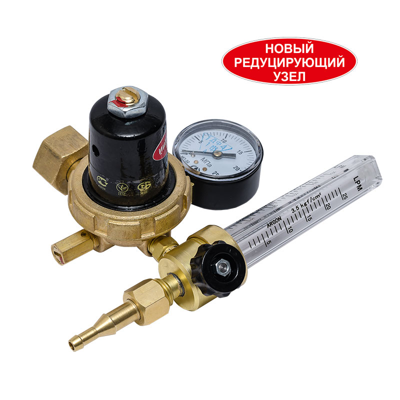

Женёк LV , попробуете, поймете. Порошковая проволока дороже, шов хуже ложится. Редуктор лучше с ротаметром
, он экономнее расходует газ, настройки понятнее. Газ-на Ваше усмотрение, мне микс больше нравится. Маска "хамелеон" очень нужна, все-таки удобнее. Подружитесь с аппаратом, поиграетесь с настройками-все получится. С ув.
