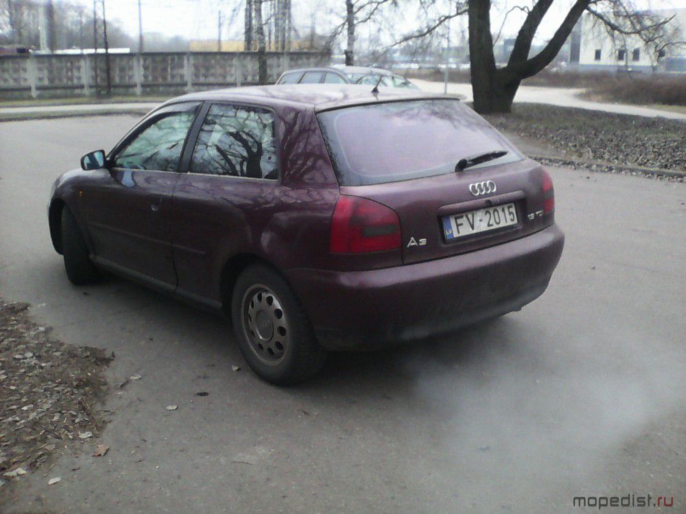

Не задумывался о покупке машины, но сегодня предложили хороший вариант и я ее приобрел, предложили Ауди А3 1997 года, 1.9 ТДИ, АКПП, у машины ТО до 09.2015, надо заменить термостат, масла и фильтра, покрасить пассажирскую дверь (местами рыжая), есть люк, электростеклоподъемники, подогрев пятой точки, оригинальные литые диски с резиной M+S, при установке на сигнализацию подымаются стекла, приобрел за 800 евро.Завтра выложу фото по лучше!

Вот фото получше!

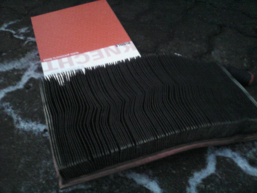

Решил поменять фильтра и термостат, с воздушного я офигел, давно таких засранных фильтров не видел!

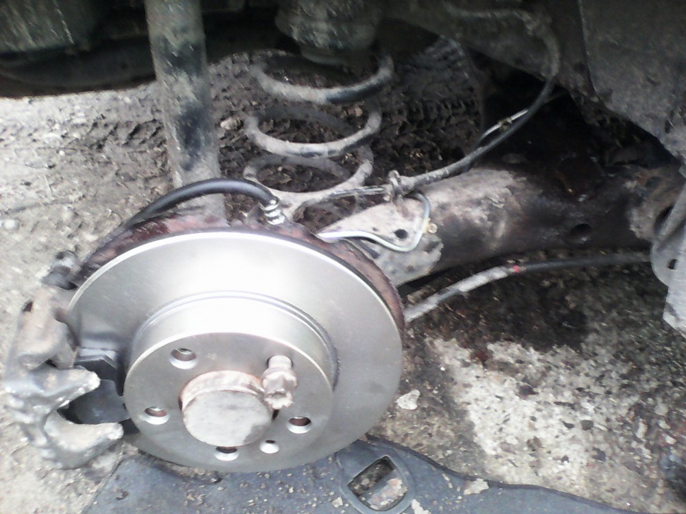

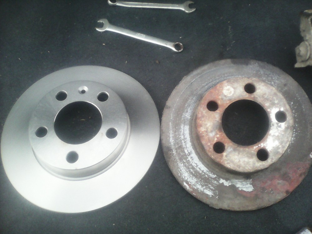

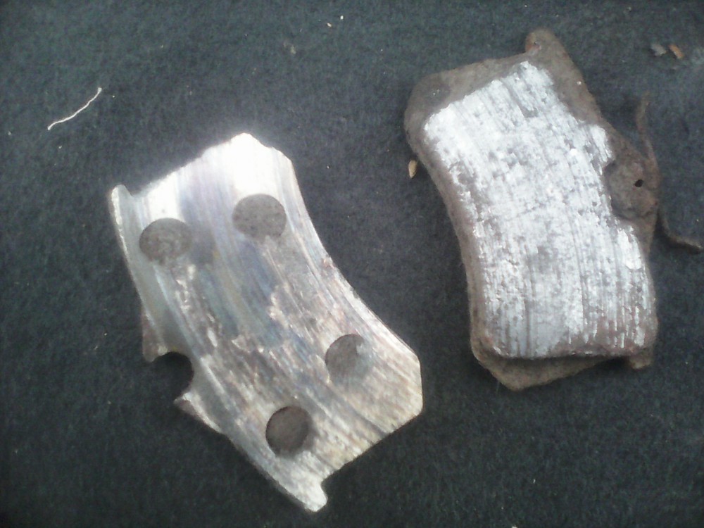

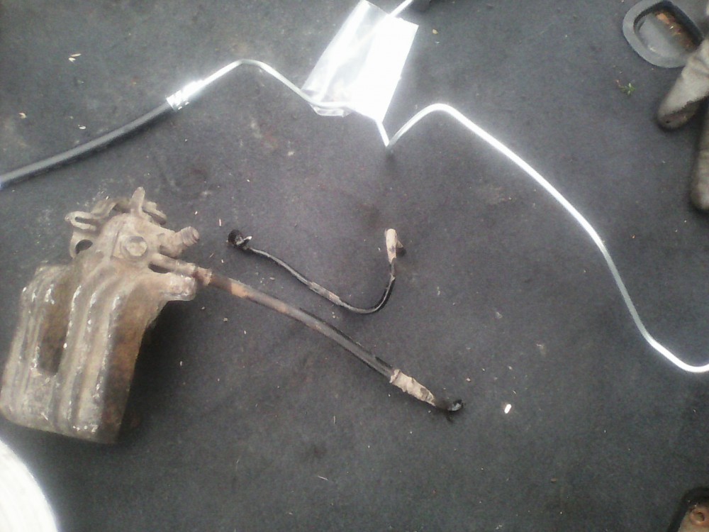

Тянул до тепла, но пришел пипец раньше.Снял супорт и трубка обломилась тормозная, не много прогнила.Купил комплект дисков, колодок и 2 тормозные трубки, на второй стороне решил заменить тоже.Все обошлось в 40 евро, осталось заменить зашиты тормозных дисков (в магазине на месте не было) и до кучи подшипники.
Химчанин86 # 22 февраля 2015 в 22:05
А чего старый диск такой ржавый по рабочей поверхности? Суппорт был намертво заклинивший что ли?
Женёк LV # 22 февраля 2015 в 22:22
Одна направляющая была подклинивши, суппорт полностью рабочий.На задние тормоза приходит 30 процентов торможения, вот и сгнивают.

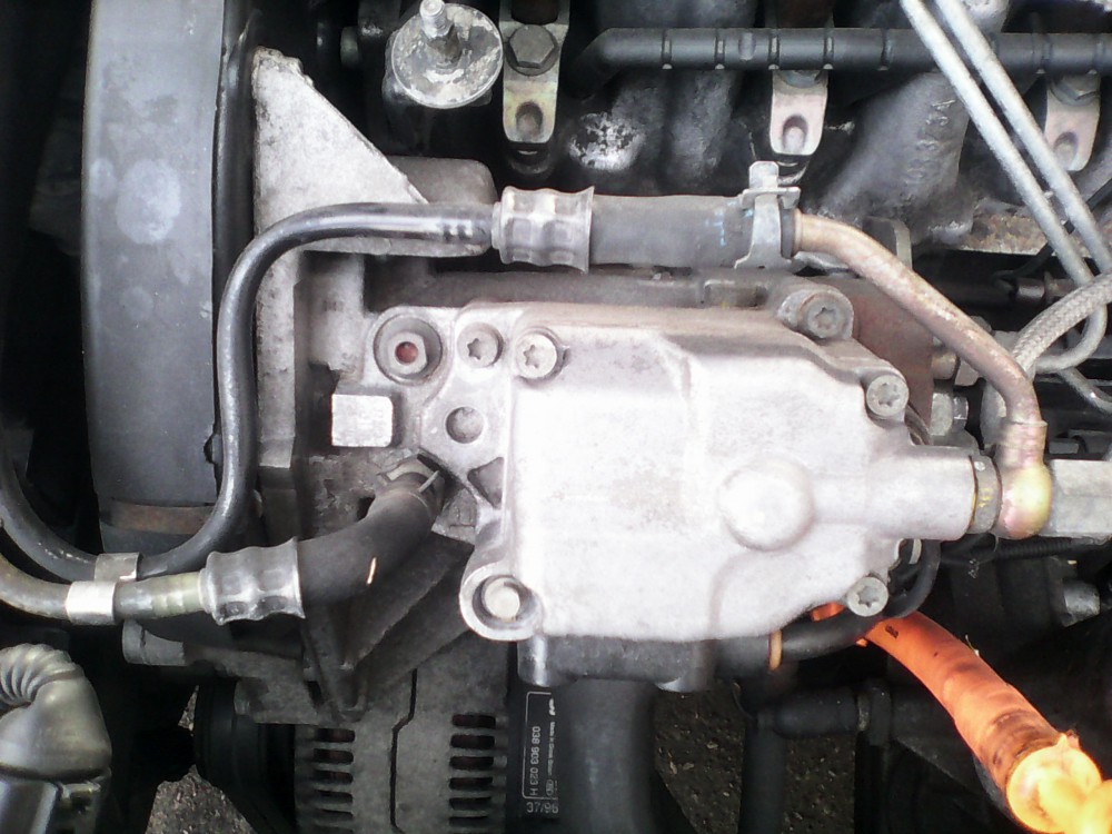

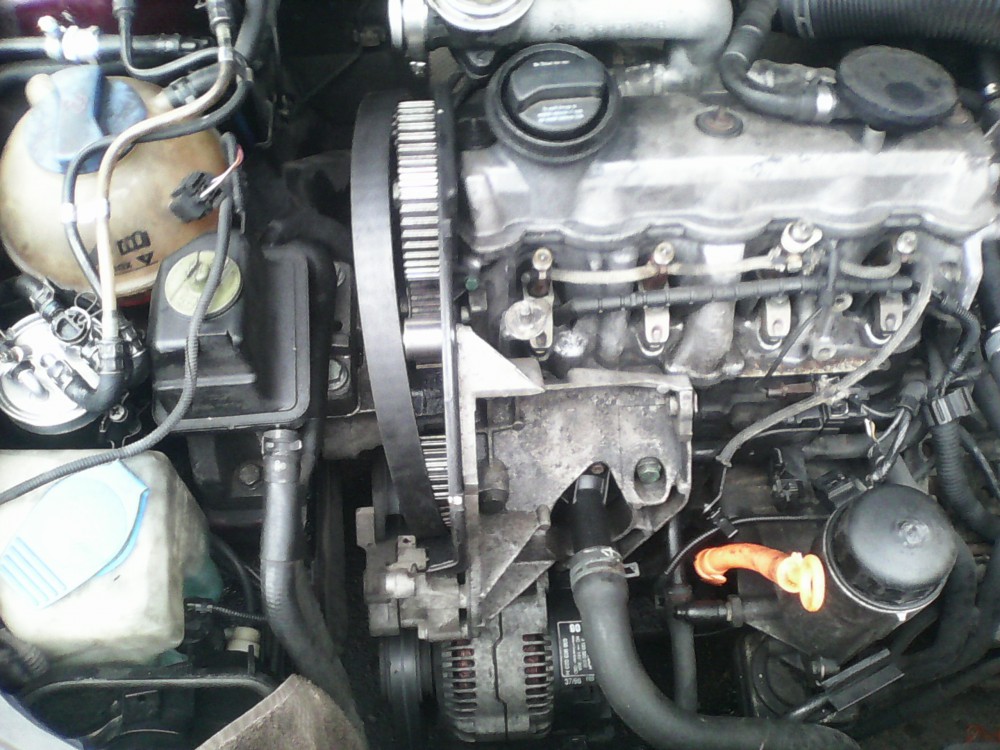

Вообщем вчера пришла беда, сначала выскочила ошибка, ехал, на холостых обороты изредка падали с 900 до 700, в один прекрасный момент обороты упали до 300-400 и начала дымить, попытался заглушить, а она не глохла, еще секунд 10 по тарахтела и заглохла, попробовал завести, завелась, все ок, развернулся и поехал домой, около дома опять начала подергиваться, заглушил и больше не завелась.Подключил комп, выдало ошибку, стереть ее не могу:
Address 01: Engine Labels: 038-906-018-AGR.lbl
Control Module Part Number: 038 906 018 AH
Component and/or Version: 1,9l R4 EDC 00AG 1604
Software Coding: 00001
Work Shop Code: WSC 06313
VCID: 5CB1E432CC5CEDFEA75-4A3A
1 Fault Found:
01268 - Quantity Adjuster (N146)
35-00 - -
Readiness: N/A
Извиняюсь за переводчик.
Адрес 01: Двигатель Метки: 038-906-018-СМА.лбл
Модуль управления номер детали: 038 906 018 ах
Компонент и/или Версия: 1,9 л R4 ВДГ 00AG 1604
Программное Обеспечение Кодирование: 00001
Работа магазина код: ВНК 06313
1 Ошибка Найдена:
01268 - Регулятор Количества (№146 Имени)
35-00 - -
Готовность: Н/Д
Или такой перевод: Дозатор топливоподающего насоса

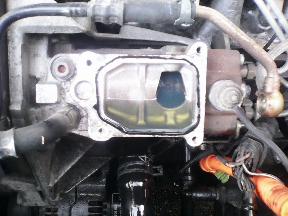

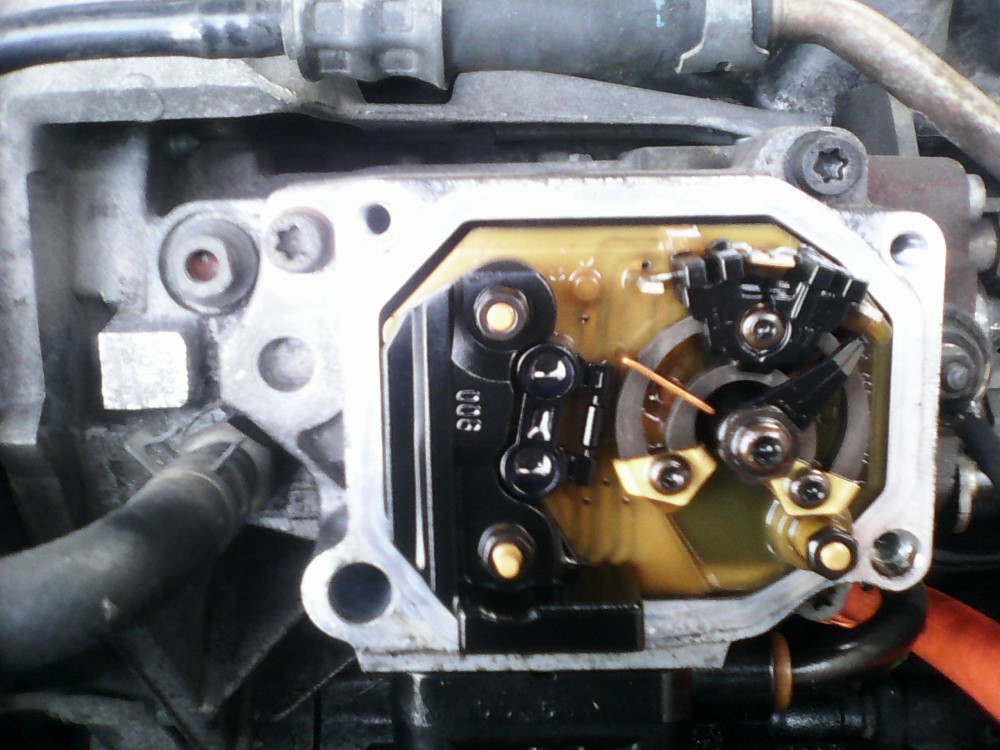

Начал искать инфу в и-нете, оказалось ТНВД, подозрение пало на МУКТ (Механизма Управления Количеством Топлива) (голова ТНВД) — т.е. мог там залипнуть из-за накопившейся срани от некачественной солярки. Почитал как вскрыть и ничего не попортить, там оказалось все чистенько, промыл не много, продул, собрал все назад, подключил комп, ошибку стер, теперь жду когда АКБ зарядится.Надеюсь все будет ок.
Женёк LV # 27 марта 2015 в 14:22
При заводке выскочила опять ошибка и насос качал только в первый и четвертый цилиндр, решил заменить полностью ТНВД. Опять жду когда зарядится АКБ и буду запускать.
Женёк LV # 27 марта 2015 в 22:14
Машинка завелась, все ок, спасибо за внимание!
