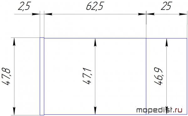

Гильзу надо делать из высокопрочного (качественного) чугуна, я использовал деталь и какой то с/х машины или агрегата, не знаю что это.
можно использовать любой подходящий кусок чугуна, желательно времен СССР.
Размеры моей гильзы:
Размер 47,1мм обязательно контролировать микрометром, не прослабить! Качество поверхности должно быть хорошим.

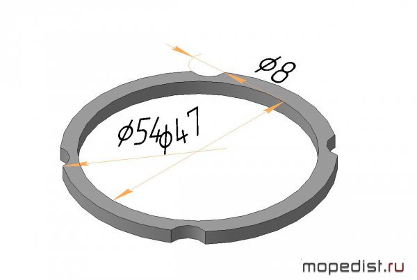

Еще надо сделать кольцо
толщина 3мм.

ОБГОНЯЯ ВЕТЕР # 7 августа 2013 в 11:41
Зачем кольцо? За одно целое можно сделать.
Kuzmich # 7 августа 2013 в 20:20
Естественно можно, только сообразил я поздно, после подсказки.
