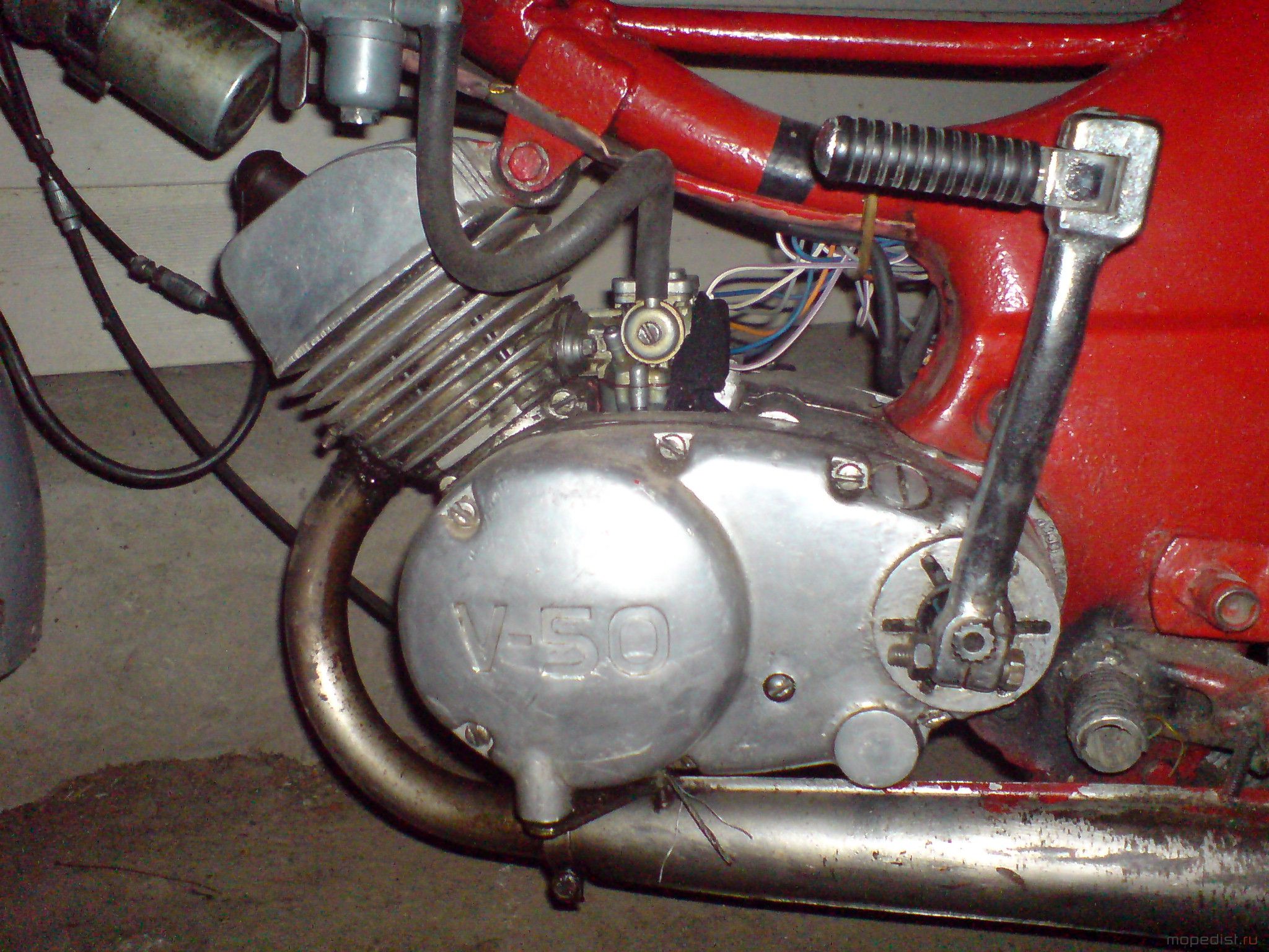

Тут стоит Двигатель с дельты V-50 разгоняется около 80 км/ч. Очень удобный мопед.

Smakss # 23 марта 2013 в 23:28
до 80? Откуда такая информация? Насколько мне известно все двигатели V-50? не разгоняются в стоке выше 50 км в час..
Тем более с тяжелой риговской рамой
Andrews6666 # 24 марта 2013 в 12:45
Ха-ха а может все 90?
У меня на верховине стоковый двиг в-501м. Лучший из всех что у меня были. И то только 57-58 выдаёт при звёздах 15 на ровной дороге.

Илья Гузий # 27 марта 2013 в 12:27
И вдобавок:воздухана нет!Вместо него натянута тряпочка!Креативное решение! rofl
Олег Румянцев # 2 апреля 2013 в 12:26
Похоже рама Рига-4. При установке В-50 ничего не сделано для работы заднего тормоза. Его нет
karpatist # 3 августа 2013 в 16:31
На сколько мне известно в50 с завода не разгонялся больше 60км/ч
noize # 25 сентября 2013 в 20:21
У в50-в501 максималка 40. на всех спидометрах погрешность км10. если б у них стояло контактное зажигание то тогда бы они ехали больше 60, но у них стоит электронное зажигание так что он больше 40 не потянет. сколько ты это зажигание не крути. у электронных запрограммирована скорость 40 с завода и больше они не потянут...
Jin # 25 сентября 2013 в 21:27
Ничего там не запрограммировано. 59,9 кмч в одну сторону, 60,1 в обратную (чтобы исключить влияние ветра и уклона) по ЖыПыЭс. Движок стоковый, раскосячен, не запилен. Зажига родная.

А комутатор новодел или нет?
Jin # 26 сентября 2013 в 06:59
Коммутатор родной.

На "карпатах" на в-50 я ставил трех колечный поршень ,на 1 передаче разгонялся 40 км/ч ,а на 2 60 км/ч
