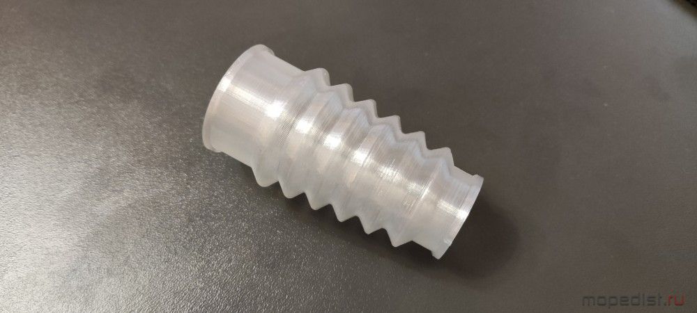

Собираюсь изготовить гофры на переднюю вилку.
Для этого нужен внешний диаметр пера вилки и неподвижной трубы.
Замерьте пожалуйста у кого вилка под рукой.

Перо 21,5, труба 30. Какая будет технология изготовления?

Спасибо!
Буду печатать на 3Д принтере.
Еще бы длину оригинальных гофр узнать, было бы вообще супер.

alexander, длину можно по фото вычислить, зная остальные размеры podlec У меня уже не оригинал...
Надо смотреть, чтобы материал был маслостойким и не боялся ультрафиолета, я когда-то печатал патрубок воздушного фильтра из тпу flex - через пару месяцев задубел и рассыпался при снятии

Не проблема, перепечатаю если рассыпется, сейчас вообще никакого нету.
