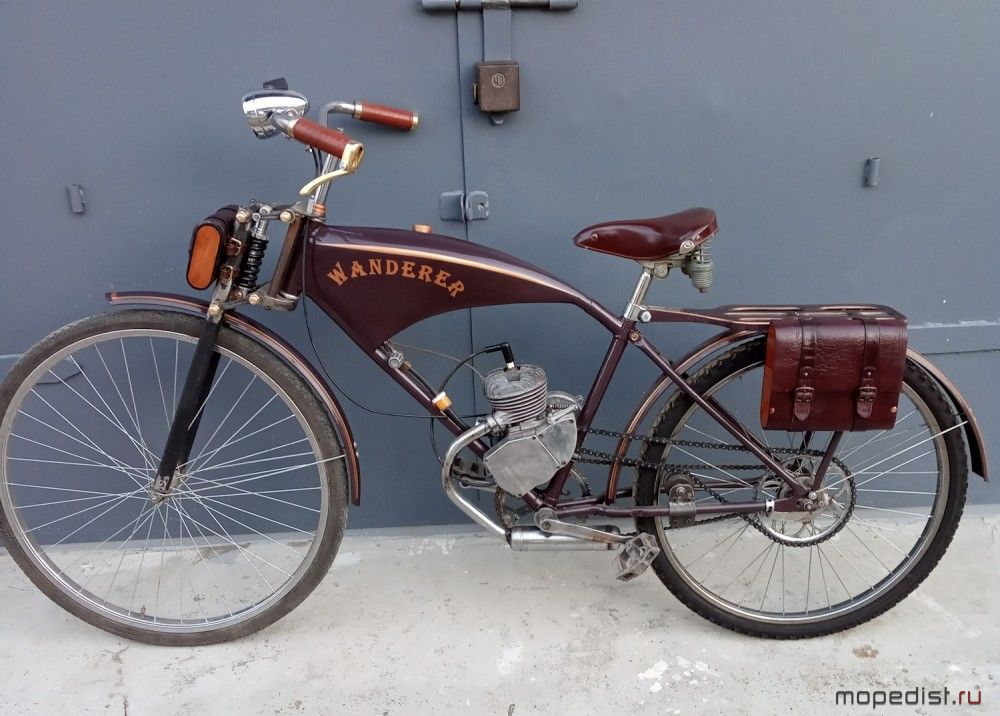

Нечто похожее на ретро
Переделанная "Украина" с Д8
Онлайн

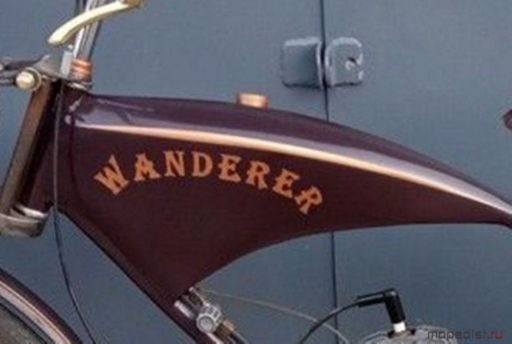

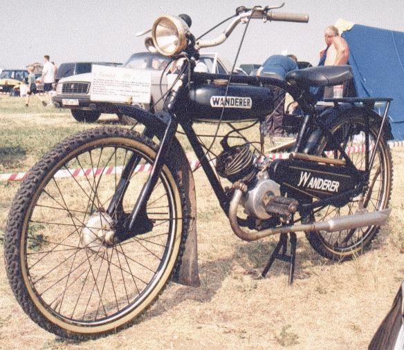

Вот Вандерер. smile
Онлайн
Yaroslaw
Борислав
1721 день назад
Или вот:
Хотелось разширить их линейку crazy А если серьёзно, то мне просто нравится название "бродяга". Логотипа фирмы естественно не будет.

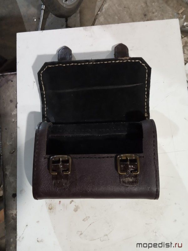

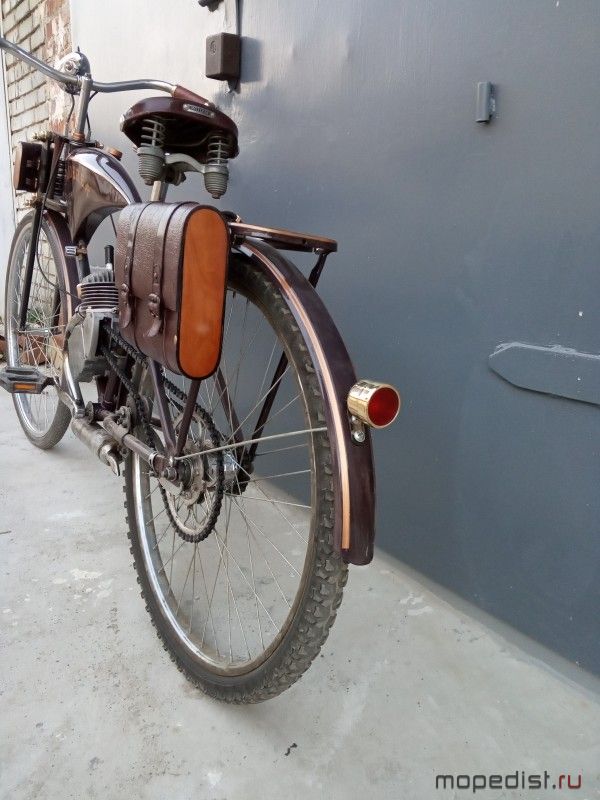

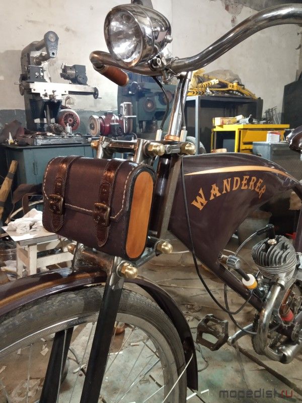

Прошедшую неделю занялся бардачками. Сделал на переднюю вилку и на багажник пока один, но будет и второй с другой стороны.

А мне нравится.

Сотворил подобие кофра-планшета на багажник,пока один.

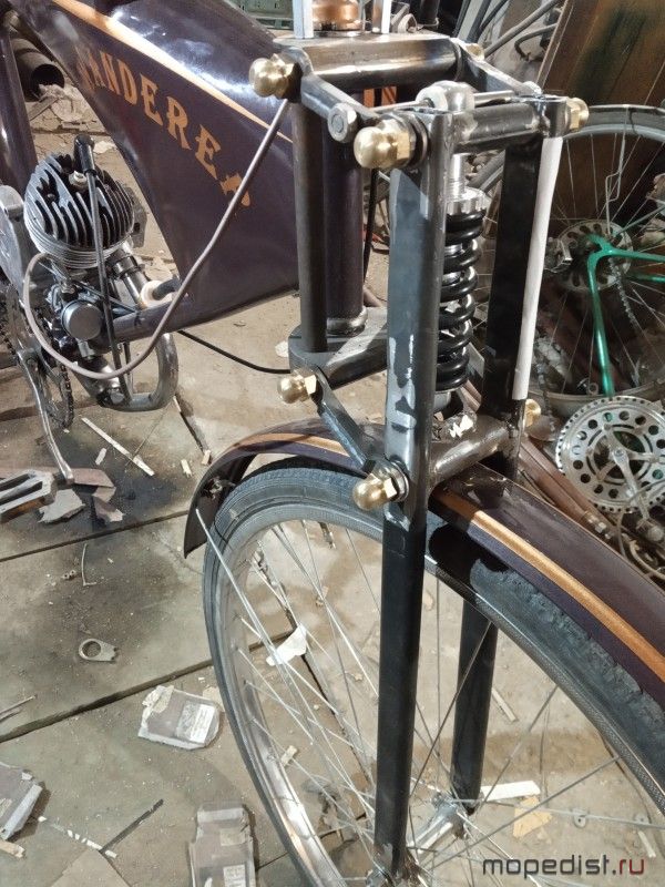

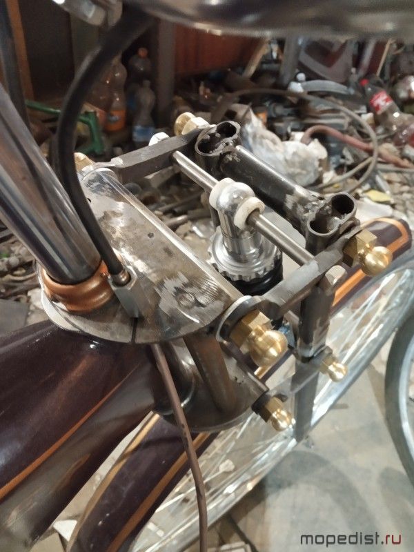

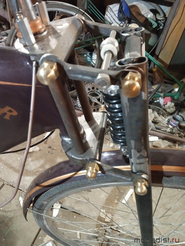

Тоже делаю параллельную вилку. Можно попросить ещё фото вашей вилки. Спасибо.
Yaroslaw
Борислав
1721 день назад
lotos:
На неделе думаю разобрать вилку под покраску, тогда и сфотографирую подетально.
1884 дня назад
Спасибо!Добавлено спустя 18 минутЯ так понял, что верхний конец амортизатора вы перенесли ближе к вилке, а раньше он был посередине. Было слишком жестко? Сейчас мягче?
Yaroslaw
Борислав
1721 день назад
lotos:
Спасибо!
Все правильно. Экспериментально пробовал варианты жёсткости вилки на на пробных рычагах, определился с точными размерами и заказал в кузне рабочие рычаги. На данный момент жесткость вилки подобрана на мой вес с возможностью регулировки.

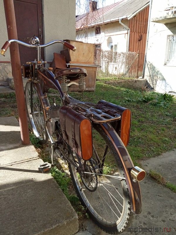

Пара фото уже с сумочками.

Красавец, слов нет. Разве что педали поменять на более архаичные, с резинками.
Онлайн
Да, красавец, иначе не скажешь! Но кататься на нем я бы не рискнул, жалко было бы.

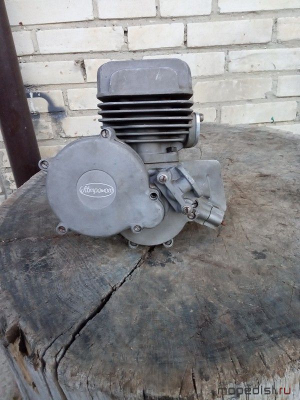

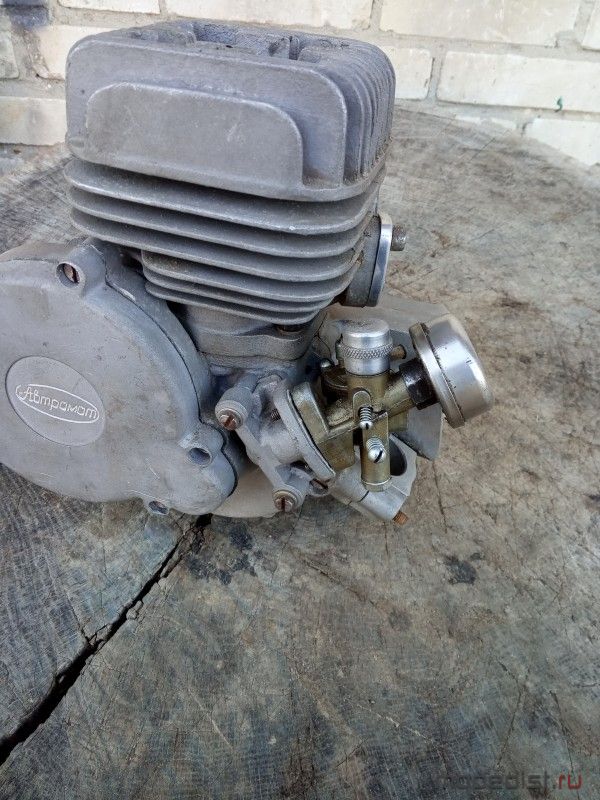

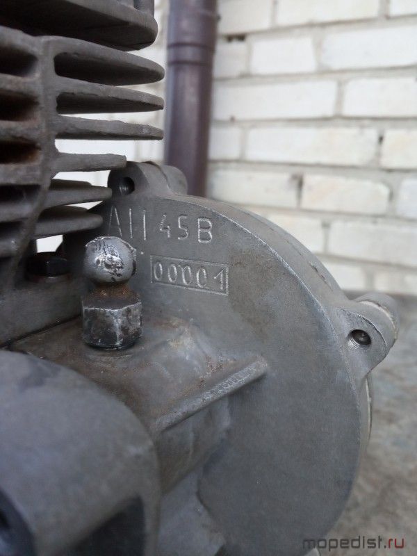

Есть ещё интереснейший вариант двигателя, я так понимаю выставочный экземпляр Харьковского завода "Автрамот"под номером N 0001
Планирую его оживить, и его поставить вместо Д8
Онлайн
Yaroslaw, это интрига! dance Куда на нем карбюратор приставляется? laugh

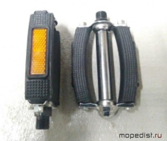

А все же щодо педалей. Если поставить какие-нибудь вот такие:
На мой взгляд очень бы в тему пришлись.

Panzerflieger:
Буду переделывать весь педальный узел. Звёздочку делаю с непарным количеством зубьев (чтобы уравнять натяжение цепей). Шатуны планирую кованные, под ретро, ну и соответственно педали подберу.Добавлено спустя 41 минуту
Между карбюратором и двигателем стоит клапан, правда несовершенный, продувка не золотниковая а камерная, вообще то моторчик интересный, объем где-то под 60 куб.

Yaroslaw, а как вы наносили надпись?
Мечтаю на свой тоже название его написать, но боюсь, что, как у меня обычно бывает, получится коряво.

Все просто. На компютере в Word набрал надпись шрифтом какой нравится, подобрал масштаб и форму, распечатал на самоклеющей пленке. Дальше нужно терпение и изоляция от общества ( чтоб не мешали).Скальпелем или канцелярским ножиком акуратно вырезаем трафарет, и все.

Доделал корпус стопа.

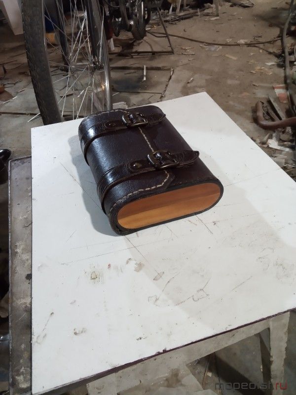

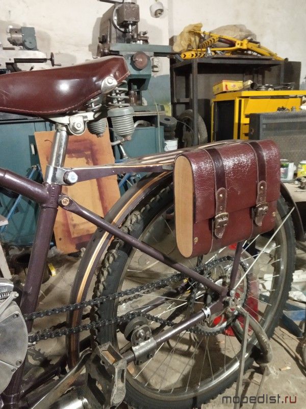

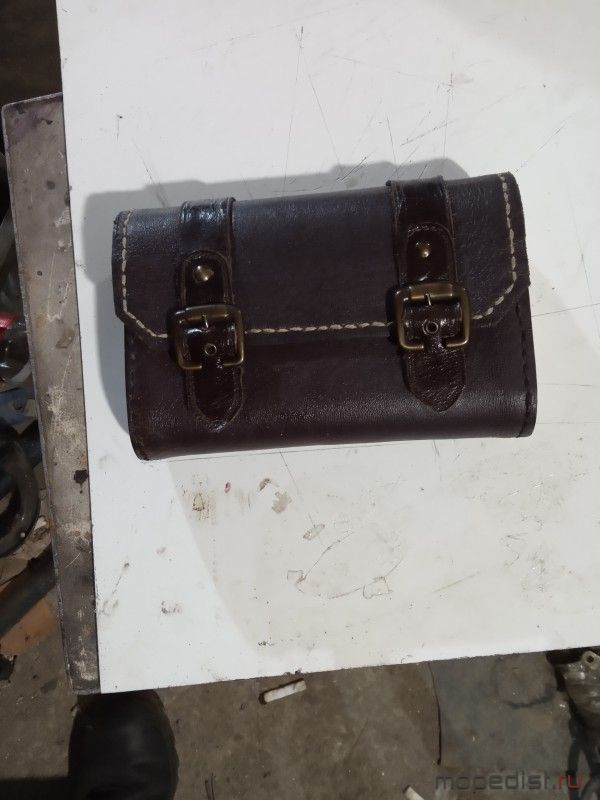

Доделал вторую сумку "кофр", ее явно не хватало.
linil
Хуэ
1796 дней назад
Чего-нибудь бы металлически блестящего, или катафотного на торцовые дощечки!
Yaroslaw
Борислав
1721 день назад
linil:
Наверное фотография не передает всей полноты гармонии. Мне кажется, что сочетание кожа - дерево и латунные заклёпки достаточно. На мой взгляд если добавить на торец латуни, будет уже перебор. Хотя можно попробовать придумать небольшую эмблему (логотип) в виде "W".
linil
Хуэ
1796 дней назад
Вам виднее.
Мне нравится сочетание ремней крепления кофров и штамповки багажника. Сочетаются-супер!

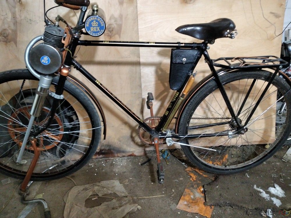

Прошло три месяца с момента начала эксплуатации мотовелосипеда. Пробег около 1000 км. Конструкция выдерживает достойно. Более всего переживал за переднюю вилку, но эксплуатация показала что напрасно. Раз в месяц шприцую литолом,( начинает скрипеть). А так все нормально, геометрия вилки в первозданном виде.

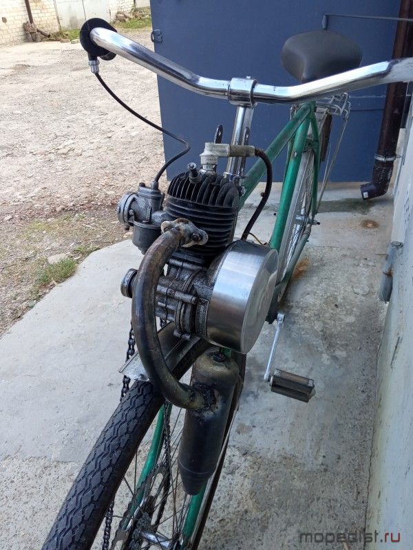

На прошлой неделе стал щасливым обладателем моторчика REX 40 куб. производства ФРГ 1952 года рождения. Сегодня закончил примерочную установку на старенький Минск. На удивление мощность существенно больше чем на 50 куб. Д8. Пара фото.
может кто нибудь имел с таким дело, есть пару вопросов.

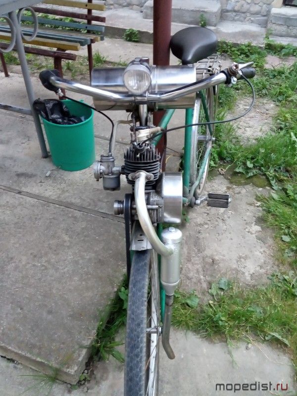

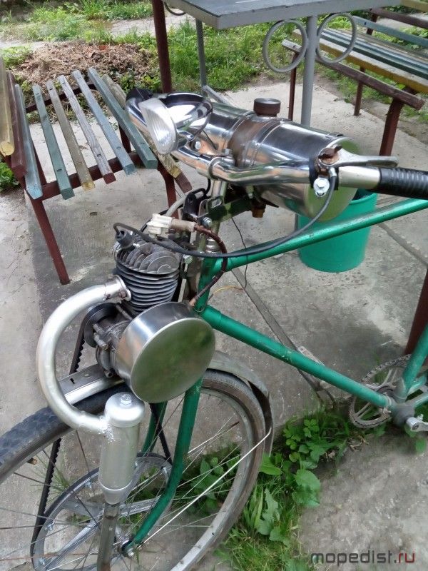

Сегодня переделал привод с цепного на ременной, как на оригинале (по фото с интернета). Результат положительный. До этого постоянно слетал цепь, я так думаю из-за пружиннисиости передней вилки. На ремне в независимости от дороги все нормально. Закрепил самодельный бак, на 2,7 л. Протестировал на максимальную скорость по ровной - 45 км/час. Особо порадовал звук выхлопа - тихий, более похожый на звук ЯВЫ. Не знаю, может такой эффект от самодельной выхлопной, но в любом случае, я доволен. Ну пара фото:
Онлайн
Что можно сказать про управляемость?
Yaroslaw
Борислав
1721 день назад
С управляемостью все нормально, вес двигателя с баком практически не ощущается. На ровной дороге отпускаю руль без проблем.

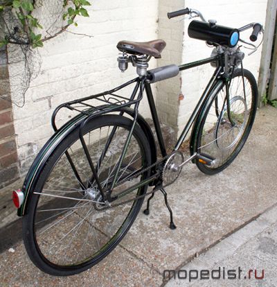

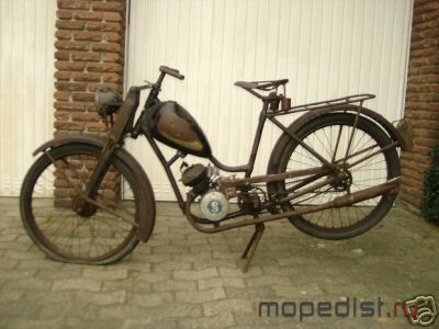

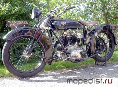

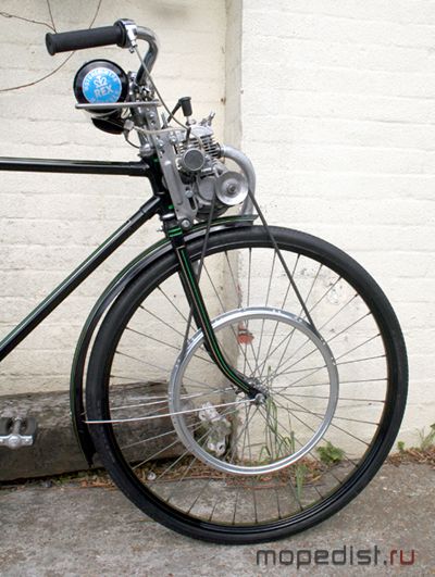

Я думаю, в данном случае, двигатель и бензобак уравновешивают друг друга относительно оси руля. Такая компоновка жизнеспособна с первой половины ХХ века. Я не вижу никакой разницы между управлением вело с двигателем и без. Несколько фото с интернета.
Редактировалось: 1 раз (Последний: 29 июля 2020 в 21:47, Yaroslaw: причина не указана)
Онлайн
У меня было незабываемое ощущение, когда вез в передней багажной корзине мотовела арбуз, килограмм эдак 7 или 8 в нем было. Пока ехал по асфальту, было нормально, а как только съехал на щебенку и грунт - почти полная беспомощность, безопасней идти пешком и вести за руль рядом.

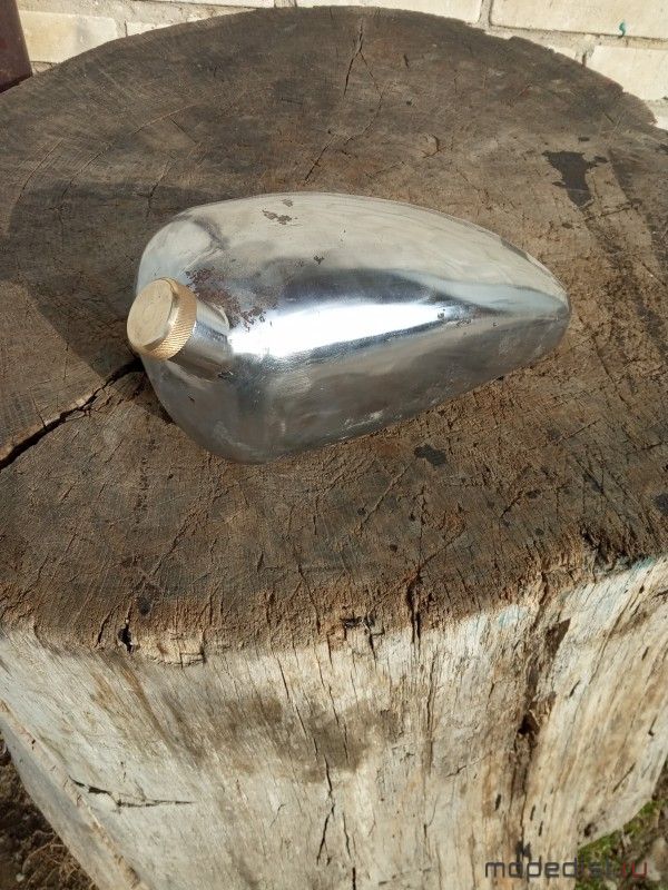

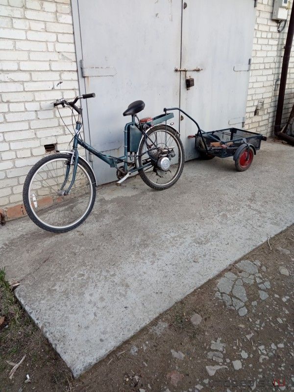

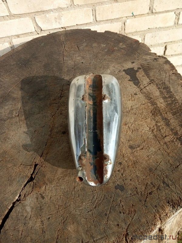

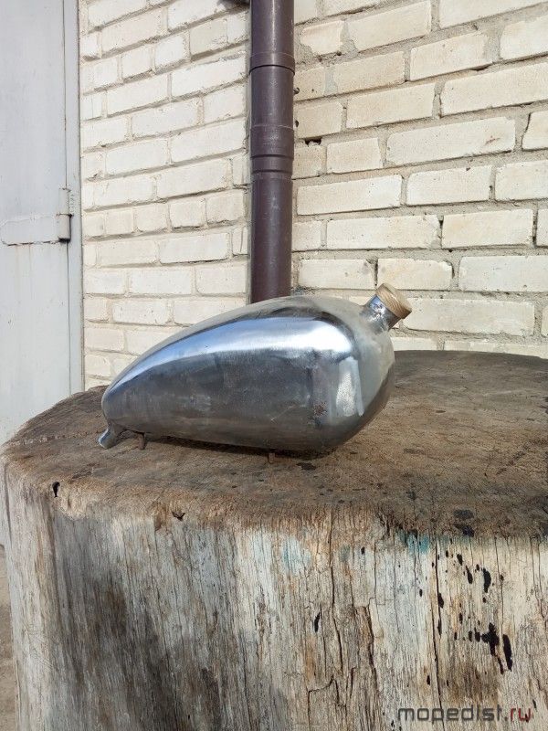

Все доброго здравия! На металоприемке нашел старую раму толи "Прогрес" толи "Десна" 65 года. Привел в рабочее состояние, доукомплектовал и поставил "REX". Я думаю так и оставить, кроме руля.Добавлено спустя 12 минутКто знает, от чего бак,
мне такие не попадались, и в сети найти не могу

Онлайн
Оооооочень похож на Харьковский, дешечный, ранний, один из первых. Но точно можно сказать только зная размеры.
Редактировалось: 2 раза (Последний: 3 апреля 2021 в 20:36, krotik: причина не указана)
Yaroslaw
Борислав
1721 день назад
krotik:
Да, это он. По форме заливного отверстия, по форме патрубка под краник, по крепежу точно такой. Спасибо.

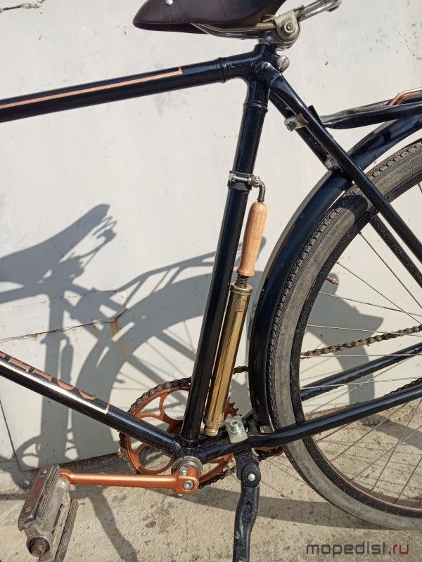

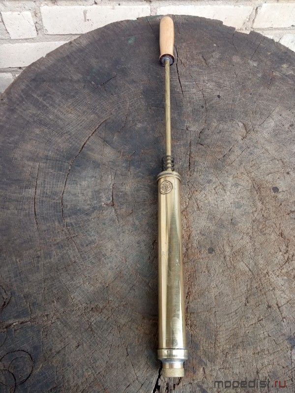

Сегодня закончил реплику велонасоса.

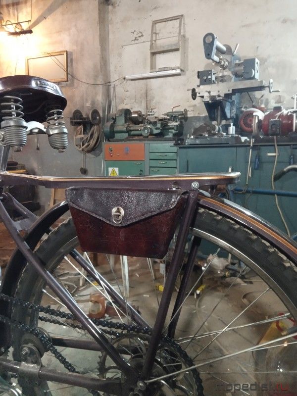

Закончил треугольный бардачек для инструмента, и примерка:
