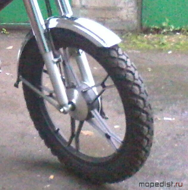

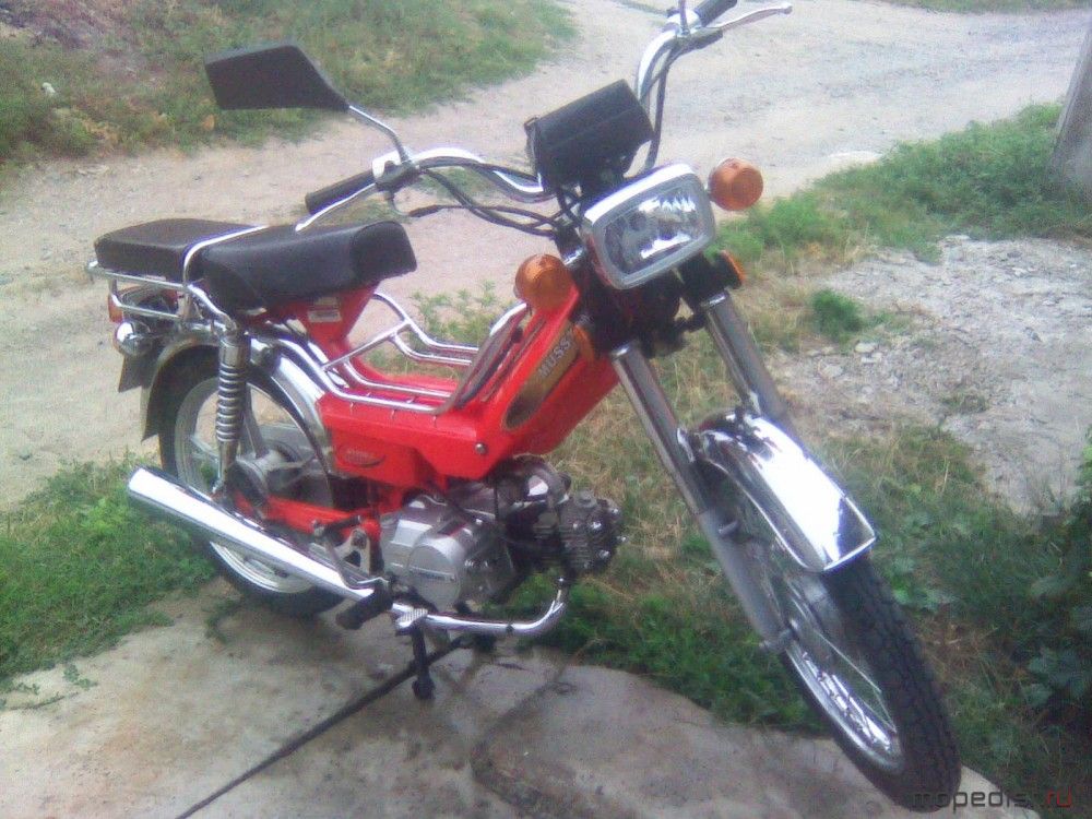

Решил поделиться опытом:
перед: петрошина Л-364 (2.75-17)
зад : петрошина Л-367 (3.0 -17)
проехал на них 5000км, "полет нормальный", износ не сильный хотя и езжу в основном по асфальту, в общем доволен.
по сравнению с родной резиной
из плюсов: лучше сцепление с асфальтом, меньше чувствуются косяки дороги, износостойкость, за 5к пробега ни одного прокола (тьфу-тьфу)
из минусов: цена (в моем городе барыги запросили по 1600 за колесо с камерой) тогда завод еще не торговал через инет, больший вес и диаметр по сравнению с штатной и как следствие ухудшилась динамика (ощутимо).
p.s. кобура от нагана выполняет роль инстументальной сумки))Добавлено спустя 6 минут
Сергей К.:
оно уже 9000 прошло и еще раза два по столько (минимум) проходит
полностью согласен насчет износостойкости, у меня за 5000 и намека на истирание нет

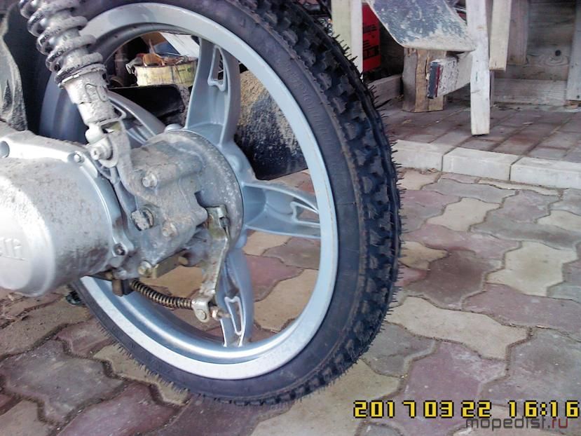

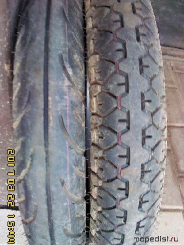

То же присматриваюсь к Петрошине, ибо родная китайская (Woxuing) на 7,5 тысячах истерлось. Выбираю между Л-133 (3.25-16) и Мотошина Л-328 (3.50-16) . Планирую установить без камеры, рассверлив литой обод. Смущает вес покрышки в 3,5 кг
Вес покрышки не должен смущать, а вот на равномерность литья следует обратить внимание.
Рассверлить обод - половина дела. Нужно еще по всему ободу притупить острые кромки, которые могут повредить камеру. И в области соска сделать закругления побольше - там может плохо прилегать.
Я поставил питерские покрышки с камерами на свой скутер Стелс Альфа 50 Бенелли, вместо шоссейных бескамерных. Впечатления - небо и земля! Где раньше стоял на месте и шлифовал мокрую траву, теперь там же он прет, как трактор!!!

Дед, Рисунок ассиметричный и как их правильно ставить?
Ах ты ж - и в самом деле, асимметричный! А я-то, дурень старый, никак не мог понять: и почему это на малой скорости по неровной сельской дороге скутер едет, как утка - переваливается с боку на бок?!.
А оказывается всё просто: асимметрия рисунка виновата...
А если серьезно и по делу, то на старой покрышке есть стрелка, показывающая направление вращения. А на новой рисунок нельзя считать асимметричным. Разумнее было бы сказать про него "со смещенными половинами".

ZoRgi
Кемерово
550 дней назад
волоски с покрышки срезали ? Усики на покрышках портят характеристики, ссылка тут
3066 дней назад
ZoRgi:
Усики на покрышках портят характеристики]
Дня через 2-3 от усиков ничего не останется. Их хватает км на 500.
