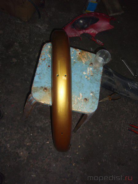

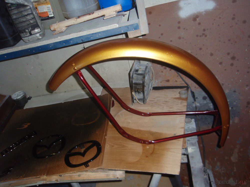

Женёк LV, А какая марка краски? Просто тоже хочу так покрасить.
Женёк LV
Рига
3524 дня назад
Pluto, да цвет металлик, завтра сфотаю на фотик
rostislav, краска автомобильная, завтра могу написать код краски.
rostislav
Павловск (Воронежская обл.)
4271 день назад
Женёк LV, Буду благодарен.

Красивый цвет.
А почему втулки педальные не выбил?
Износ у них большой? Может, переточить надо?

Pluto, втулки буду покупать новые.

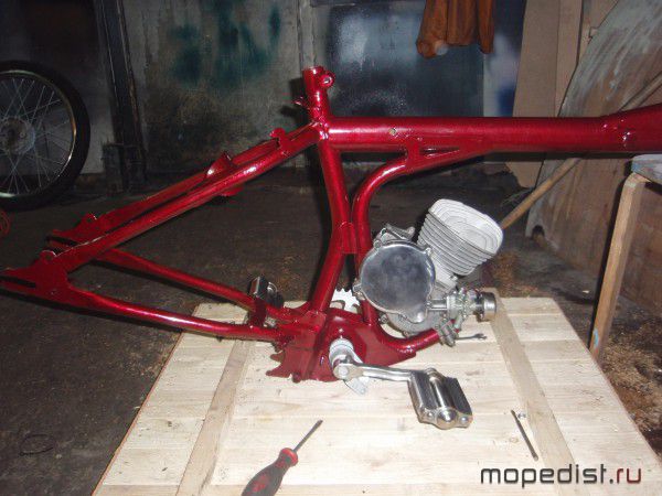

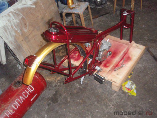

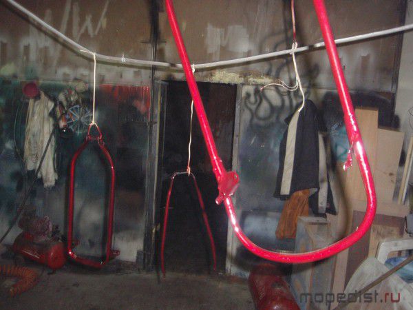

Сегодня собрал движок, покрасил детали, осталось покрасить переднее крыло.
Вот коды красок.
Редактировалось: 1 раз (Последний: 13 февраля 2014 в 23:55, Женёк LV: причина не указана)

Ждал продолжения! Наконец-то дождался! Получается супер, цвет классный! v

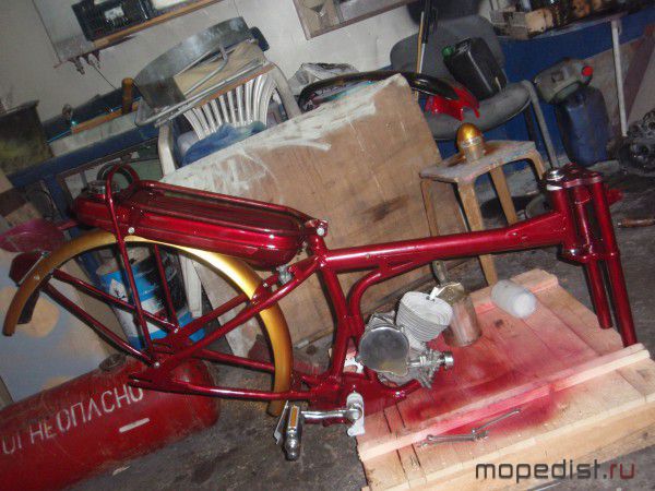

Сборка.

Очень красиво и аккуратно!!! Превосходно smile !!! Цвет приятный!!!

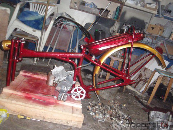

Сегодня остановился на этом.
EEK
EEK
862 дня назад
Отдичный промежуточный финиш! Окрас подразумевает ещё слой лака?

EEK, покрашено с лаком, фотоаппарат старенький, не очень фотографирует.

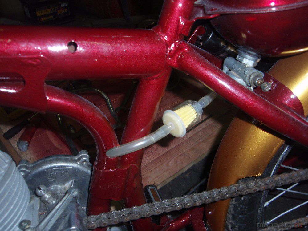

Смущает только цвет цинка. Почему не желтый?
Или его еще нет?
Женёк LV
Рига
3524 дня назад
Pluto:
Оцинковано и окрашено порошком.

Женёк LV, вы цинкуете металл каким способом , осаживанием на другой металл в гальванической ванне , или же с помощью контактной подачи , как цинкуют жесть ?
Мне очень понравилось в качестве защиты металла холодное лужение оловом (напыление) защищает весьма достойно от коррозии.
Моя техника: СМБ-3, СМБ-3-01.
Женёк LV
Рига
3524 дня назад
Honor, я оцинковываю горячей оцинковкой, перед этим пескострую, в конце на порошковую покраску!

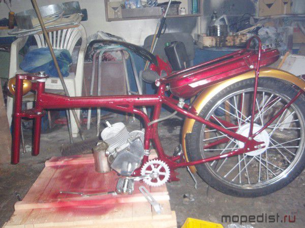

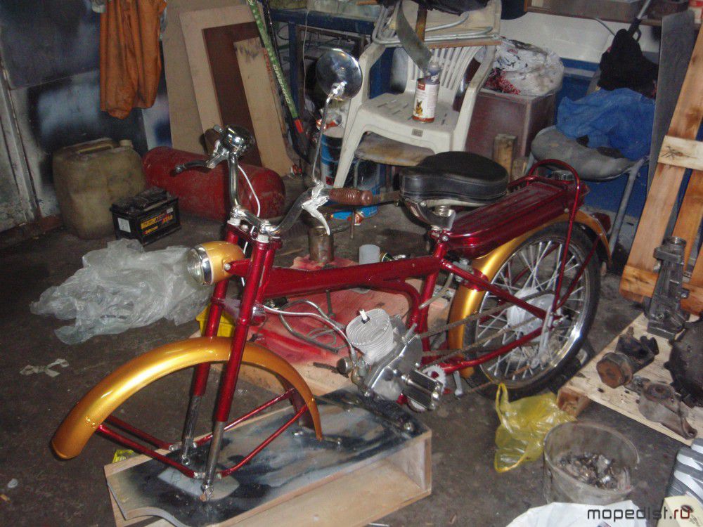

Сегодня между заменами КПП на авто нашел время на мопед, съездил за новой звездой, лампочкой, звонком на руль и креплением сидения, цепь новую пока не нашел, поставил старую, если не найду буду промывать.
Вот достал руль.
Насос временно от Восхода.
Редактировалось: 1 раз (Последний: 20 февраля 2014 в 02:31, Женёк LV: причина не указана)

Чудесно! Скоро запуск намечается?! smile

DANIL97, думаю скоро.
Кто нибудь заметил косяк на последней фото?
Latgalec
Даугавпилс
2 часа назад
smoke Конечно - перья на вилке не правильно стоят! А вот дырочку в раме можно было и заварить! joke

Женёк LV
Рига
3524 дня назад
Latgalec, правильно. Дырочка пусть будет, вдруг понадобится laugh

smoke Женёк LV, Перья на вилке поменяй местами - установлены не правильно... или трос тормоза короткий? smile

Pluto:
Красиво получается.
Или его еще нет?
Желтого цвета - кадмирование:)
Фильтр карбюратора и стальные детальки карбюратора покрыты слоем кадмия, дюралиевые - "твердый анод".
