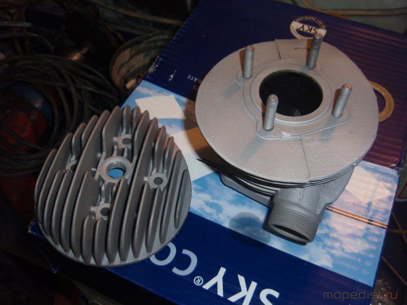

Отпескоструил цилиндр с головкой и детали для оцинковки.
После оцинковки.

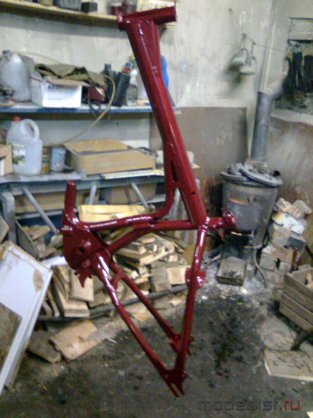

Сегодня покрасил раму, фото не очень, фотографировал на телефон.
rostislav
Павловск (Воронежская обл.)
4261 день назад
Чем красил?
Женёк LV
Рига
3514 дней назад
rostislav, краской и краскопультом.

Не видно, цвет - металик?
