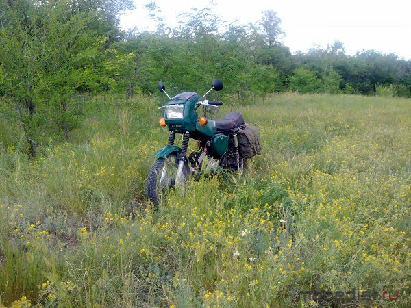

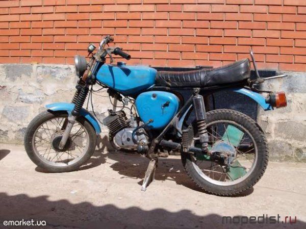

morozov
Луганск
2861 день назад
купил я вот это
и сделал с него вот такой мопед
Добавлено спустя 1 минутусобирал долго всю зиму и пол лета.денег вложил 150$
