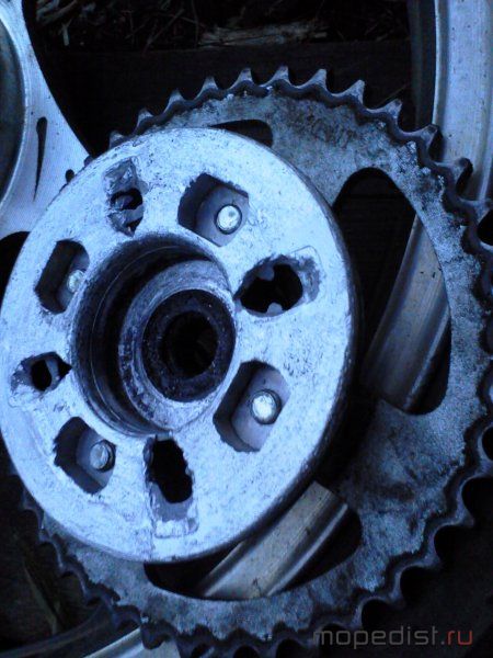

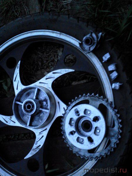

Дал прокатиться одному "товарищу" и случилось вот такое...
Что делать?Как отремонтировать?

В приобретении новых деталей взамен поломаных которые у вас на фото.такая поломка происходит при попытке отжеч на асфальте smile

То есть нужно купить алюминиевый диск который крепится к звезде?(фото2)

то что поломано то и покупайте.

стоит около 300-400 р
Ступица ведомой звезды называется

И демпферы (резинки в колесо)
