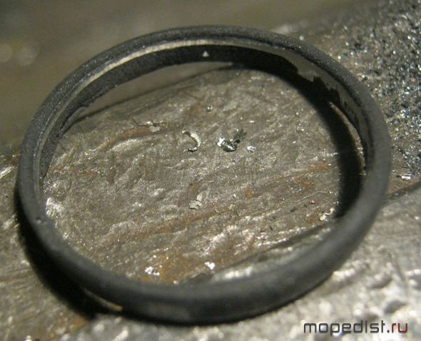

Ну ставил я выпадающий сальник на обычный казанский гермесил, правда ацетоном все обезжиривал. Не выпало ничего лет 7. Мне герметик нормальный кажется надежнее облуживания. Это же не подшипник, да и подшипники я не лудил, а ставил на фольгу. Под запресовку надо более-менее качественные, типа токарных, поверхности. их облуживанием не создашь. Под герметик ниче не надо, если нет больших давлений.
Ну если есть возможность вырезать из большого сальника кольцо нужной толщины - это вообще идеальный вариант, и можно ничего больше не искать.
Редактировалось: 1 раз (Последний: 18 марта 2013 в 19:17, Cruiser: причина не указана)
непоседа
Белоярск
2799 дней назад
Получилось ! dance Обрезал от старого сальника наружную обойму
и запрессовал её в посадочное место КД. Затем уже новый сальник впендюрил в это кольцо. Мотор завёлся с пол пинка и сальник не травит v

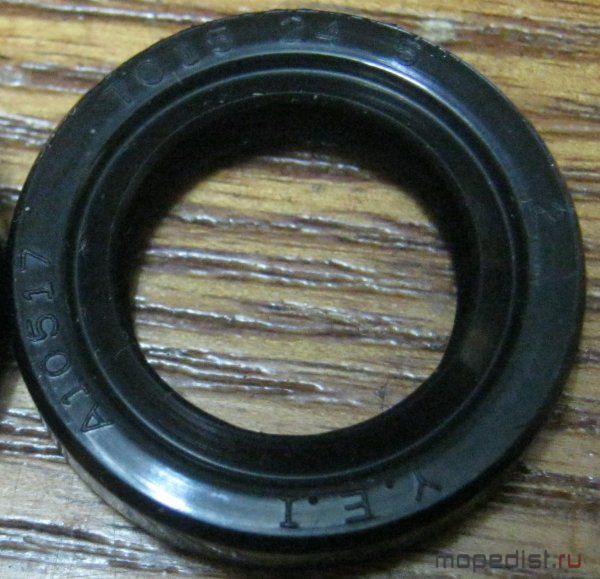

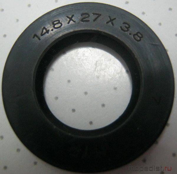

Привезли мне вчера с Ижевского "мотомира" катушку зажиги от КД и ещё из "мировых моторов" - сальник левый, китайский. Для сравнения:
Польский сальник
Ну и,собственно, китайский
К польскому нет притензий... китайский - это нечто! Размер истинный - ширина 4,2мм ; внутренний 14,5мм ; пыльник 16,5мм (это на вал 15 мм). В общем всё как в статье выше (пост №108).
Кроме того резина китайца деревянная и воняет каким то дерь..м (как на мачтопропиточном шпалзаводе каким то креозотом). Пусть пока лежит про запас... Поезжу пока на польском.

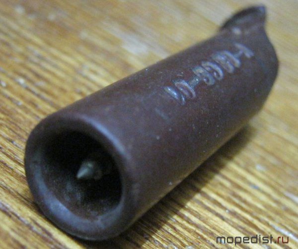

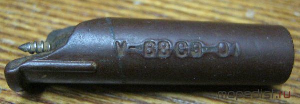

Нашёл в гараже такую штуковину, советского ещё производства:
С двух сторон саморезы (видимо для навинчивания на высоковольтный провод). Вот я и думаю, а не помеходав ли это ? Наверно ставится в разрыв провода... Есть у кого какие соображения ?
Prof61
2200 дней назад
Соображения есть. Мерить тестером. Если сопротивление 10-20 КИЛООм, то да помехоподавляющий резистор.

Prof61:
Замерил, прибор Ц 20 показал на шкале "Ом" чуть больше 0,2 , а диапазон измерения был х100. Видимо это как раз 20 КОм с чутком.
Делаем вывод - вот настоящий шумодав! Но КДешной мощи для искры видимо на него не хватит. Промерил заодно 2 китайских колпачка... сопротивление - 0 Ом!

непоседа
Да-да...в китайских колпачках нет резистора вообще...У меня есть два одинаковых колпачка. Один СССР, другой Китай. В СССРовком сопротивление 10кОм, в Китайском - разрыв. Я Китайский разбирал, там просто два самореза стоит.

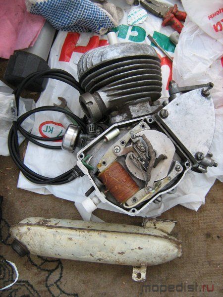

krotik, Здравствуйте а вы ремонтируете двигатели Д-6 проблемы с зажиганием нет искры взял в СОкольниках катушку китаеску с малой обмотки 4-5 вольт с большой10-20 добавлял катушку от бензопилы вкачестве повышающего транса эфект ноль
Prof61
2200 дней назад
rezhik, А поточнее? Фото детали, плиз....

rezhik
4855 дней назад
Prof61
2200 дней назад
Есть у меня подозрение, что это для Д8 подковка, под ВНЕШНЮЮ бобину. Что легко проверяется. Включай по схеме Д8Э , катуху зажигания раздобудь в гаражах у мужиков автомобильную.

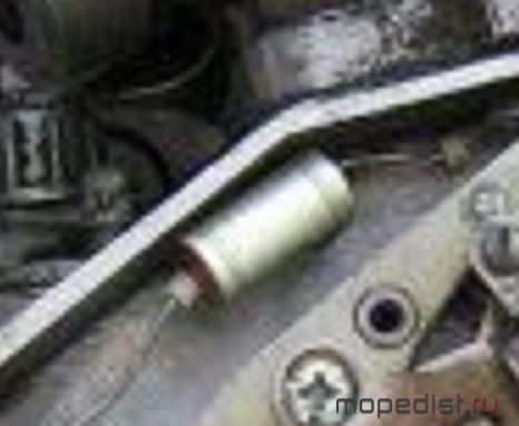

rezhik:
А что за конденсатор стоит в зажигании? По фото толком не разобрать-не электролит случайно?
Vorchun
Оренбург
2427 дней назад
Скорее всего такой марки - http://skzcond.ru/k73-16.html
или МБМ -
Электролитические конденсаторы не ставятся в цепи переменного тока, кроме электролитических неполярных.

Vorchun
dim-dim
2697 дней назад
Да нет! На фото оксидный конденсатор (типа К53-). В этих сериях есть неплохие неполярные конденсаторы, но не для такого применения.

Vorchun
Оренбург
2427 дней назад
dim-dim:
Позанудствую, К53 имеют несколько иную форму корпуса, а уж рабочее напряжение вообще не подходящее -
- http://www.elecond.ru/k53_7.php
А на фото такой -
