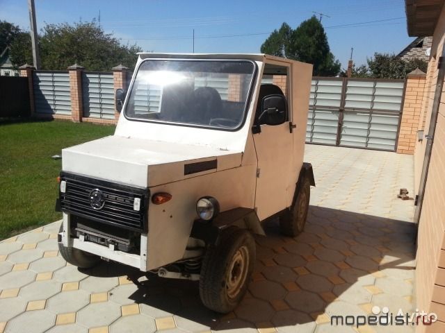

3088 дней назад
https://www.avito.ru/slavyansk-na-kubani/avtomobili/drugaya_marka_2016_838565010
Блин)))))) с этими дорожными знаками, что всплывали в вашей теме, у меня глаз на них наметан стал. Куда ни посмотри, все из них…. Вот даже на краснодарском авито, дизайнерскобезвкусная самоделочка из дорожных знаков склепана. Посмотрите на двери… Ворьё кругом! Не только у вас на Урале.
