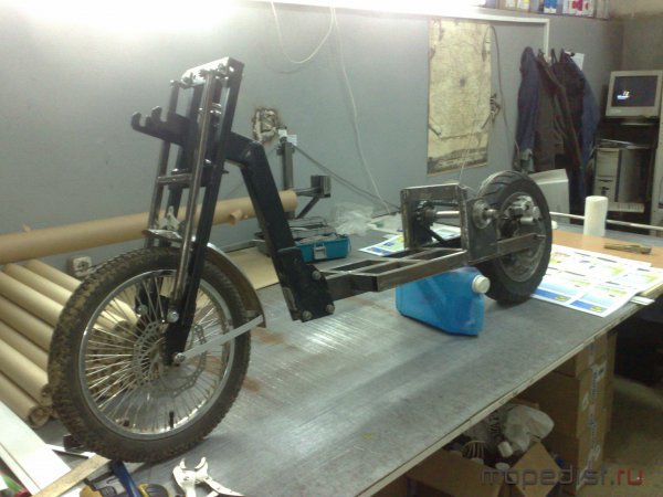

Искорка к творчеству пока прогрессирует и этой зимой планирую построить нечто мопедное. Перед скорей всего останется самокатным а вот задняя часть будет новой. В конечном итоге когда все мысли воплотятся в железе, должен получится некий конструктор, благодаря которому можно будет менять конструкции. Хочется мотовел или мотосамокат или мопед.... да пожалуйста! Так же не покидает мысль повторить "Бурлака" от СТС только на базе будущего мопеда....
Вот начало уже есть.
Двигатель будет вот такой
Дела продвигаются медленно, пока вот

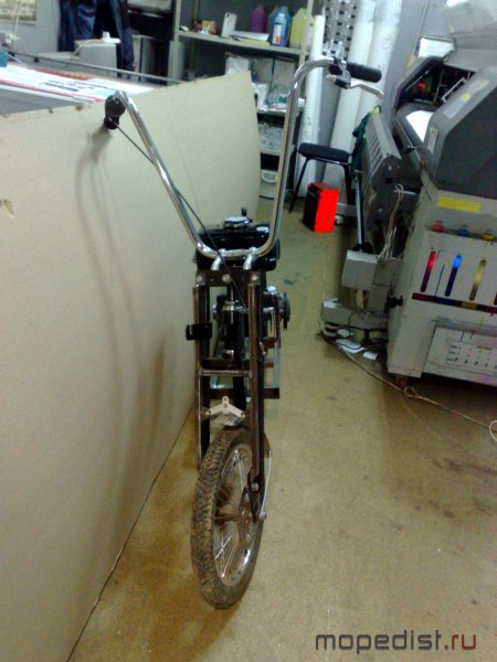

Сделал съёмный усилитель для вилки и примерил заднее колесо от самоката, возможно его и оставлю все таки дисковый передний тормоз не помешает...
Катастрофически мало места, поэтому фотки никакие.... На сегодня пока вот так...
При транспортировке будет разбираться на две половины. Бак как отдельная деталь прикручен в месте соединения рамы и поэтому легко отсоединяется и чтобы не вонял прячется куда подальше. Сидение будет подпружинено амортизатором, сейчас думаю над конструкцией...

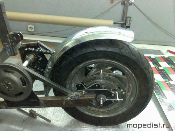

Заднее крыло
Крылья сделал из заднего карпатовского

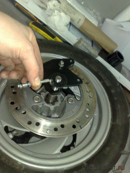

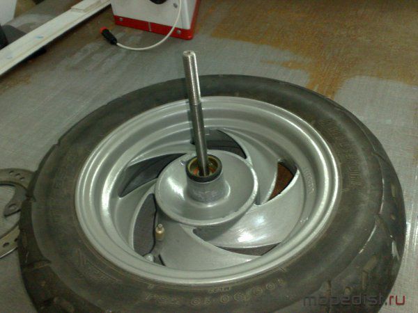

Процесс переделки переднего скутерного колеса в заднее для мопеда

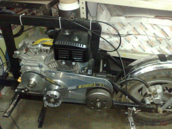

Закрепил двигатель на раме через своеобразны демпферы может погасит часть вибраций. Приварил лапку тормоза. Занимаюсь ременным сцеплением. Осталось сделать привода управления и скоро ИСПЫТАНИЯ!!!

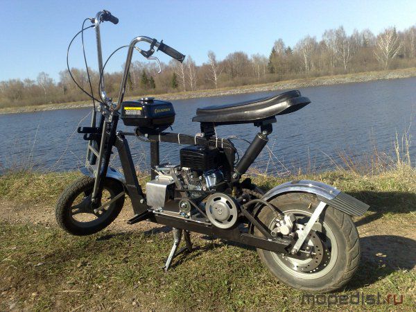

Наконец то собрал и отвез все это безобразие на дачу для испытаний.

Руки опять зачесались. Буду вкарячивать вариатор промежуточным звеном...
26.07.2013
Переделали пром вал под скутерный ведомый раздвижной шкив со сцеплением. Осталось сделать шкивы под маленький ремень.
Вот примерки
Получается огород, но по другому никак.... Ремень варика будет работать со смещением из за перевернутого ведущего. В сети видел ролик такой же работы и автор уверяет, что все гуд. Посмотрим....

Все!!! Сделал мопед с вариатором и сразу увез на дачу для испытаний.
При первом запуске мопед даже с места не тронулся. Сцепление нищадно буксовало. Набил грузики свинцом стало получше но всеравно с места стартует вяло. Буду химичить с сцеплением.... А в остальном стоит на старте помочь ногой и пошел разгон на вскидку валит за 60 точно...
В конце лета уменьшил звезду на промвалу до 8 зубов + поставил более тяжелые колодки и жесткую пружину в сцеплении и все заработало как надо.

Возник вопрос по заднему колесу: Как ведёт себя такая конструкция? Почему было принято решение ставить внешние шайбы со стяжными шпильками? Только ради того что бы не трогать диск? У меня такие же колёса - собираюсь внедрить их на Стрижа. По поводу присоединения ведомой звёздочки есть идея: просверлить насквозь отверстия под крепления тормозного диска, нарезать сквозную резьбу и переходник крепить тремя болтами в получившиеся отверстия. Второй вопрос для размышлений: надо ли заморачиваться с демпферами ведомой звезды или ставить её жестко?
А с чем связана такая сложная трансмиссия? А поставить вариатор на выходной вал мотора никак не получилось?
bananu # 26 ноября 2013 в 20:59
Колесо просто валялось без дела одно с диском. В тот момент ничего лучшего не придумалось. Вашу идею считаю разумней. На счет демпферов сказать ничего не могу. Наездил примерно 150 км, разрушения конструкции не замечено.
На счет трансмиссии. Изначально было ременное сцепление под него и делалась рама без чертежей просто на одной идеи, лепил по ходу. После пришла идея варика и раму переделывать не было ни желания, ни сил. Плюс ко всему варик из за границы выходит очень дорого, хотя мне он кажется лучшим решением. Некий опыт изготовления вариатора на велик уже имелся вот и решил попробовать заморочится. Весь смысл постройки, затратится как можно меньше + токарь под рукой был...
