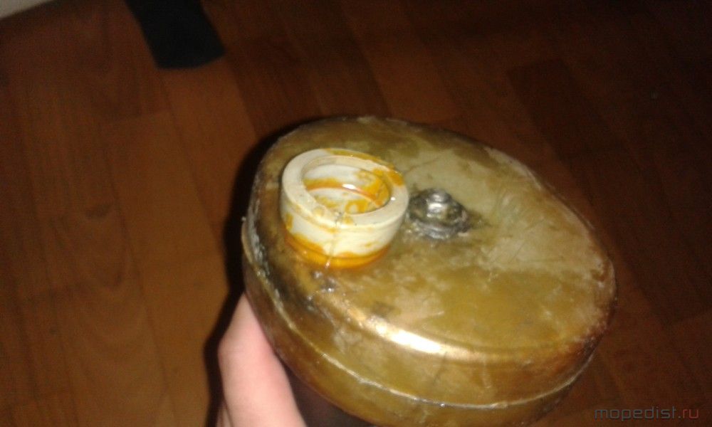

Всем здарова! В общем эпопея с воздушным фильтром продолжается, ёпта. Как все помнят, поначалу этот патрубок сделал из велосипедной камеры. И всё вроде бы хорошо, и эпоксидка бензин переваривает и всё отлично - но от обратных выбросов задубела резина, там в одном месте был очаг напряжения походу и в этом месте она лопнула.
И что же я предпринял, как вы думаете? Пришлось делать из другого материала. Мне советовали сделать из шланга противогаза и из патрубка охлаждения - но этого ничего я не нашёл, а патрубок охлаждения я нигде не нашёл за просто так, а покупать целый комплект в магазине не хотелось. И сделал я этот патрубок вот из чего. Дома валялся детский старый противогаз, в своё время, давным давно, я брал его школе, списанный. Он уже был весь раздербан, шланг я так и не нашёл, не знаю куда делся, хотя очень надеялся его найти. В итоге сделал из вот этой части
Естественно это часть была больше диаметром значительно чем внешний диаметр посадочного места карбёра - пришлось примерять, лишнюю часть срезать и стык клеить на всю ту же эпоксидку. Да и отверстие в фильтре тоже пришлось расширять, чтоб новоиспечённый патрубок туда тоже входил. Всё это получилось как - то так

Кот (Vladimir 53reg) # 26 ноября 2015 в 20:44
Эпоксидка хрупкая ...
Со временем ее осколки окажутся в карбюраторе ...
Да и эту резинку,как и любую другую,тебе надо было сначала проверить-замочить в бензине на сутки.
Она может как затвердеть так или сильно разбухнуть ...
Шурик # 26 ноября 2015 в 21:04
Время покажет, что из этого выйдет Кстати, что интересно - та эпоксидка что была нанесена на резину стала жёлтой почему то, а других местах нормальная по цвету. Ну и потому что это резина с противогаза - думаю она должна норм переносить бензин, всё таки противогаз, он сделан чтобы выдерживать агрессивные среды различные.
Кот (Vladimir 53reg) # 26 ноября 2015 в 21:14
Среда использования противогаза зависит от его фильтра,т.е. того бочонка на фото,но и он,и маска не предназначены для полного окунания в агрессивную жидкость.
Замочи на ночь в бензине,или наверни компресс из тряпки с бензином и полиэт. пленки.Тогда утром увидишь.Зима большая. v
Шурик # 28 ноября 2015 в 09:18
Замочил кусочки противогаза в бензине на ночь - результат положительный, ничего с этими кусочками не случилось, в сопли не превратились и не разбухли, какими были такими и остались.
Мослитр # 26 ноября 2015 в 21:29
если есть сомнения что эпоксидка треснет, можно обмотать капроновыми нитками, а потом залить эпоксидкой. Надежно.
Противогазный патрубок имеет ребристую форму, создает дополнительное сопротивление на впуске, что снижает можность.
Шурик # 26 ноября 2015 в 21:48
Ну я же не патрубок поставил, а часть где стоит клапан выдоха. Смотрите на фото, обведено чёрным.
Кот (Vladimir 53reg) # 26 ноября 2015 в 21:50
Делай так,потом напишешь результат. podlec
Шурик # 26 ноября 2015 в 22:18
Сделаем!
Александр Константинович # 26 ноября 2015 в 22:45
Чтобы смола не трескалась, надо добавить пластификатор дибутилфталат. Если его не найти, то можно пойти в аптеку и купить... касторку - касторовое масло. Оно-же масло клещевины. Добавить в эпоксидку примерно одну десятую - лучше экспериментировать предварительно. Касторка - это единственное природное масло которое не высыхает. Сделали мазок по стеклу и даже через 200 лет мазок не высохнет. Для примера: Подсолнечное масло, высохнет через месяц.
Шурик # 26 ноября 2015 в 23:23
В составе той эпоксидки что у меня уже есть пластификатор
