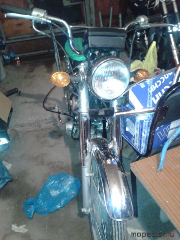

Пошёл в гараж за шлемом и застрял около мопеда,хотя заниматься им совсем не собирался.Под грязью оказался вполне приличный хром

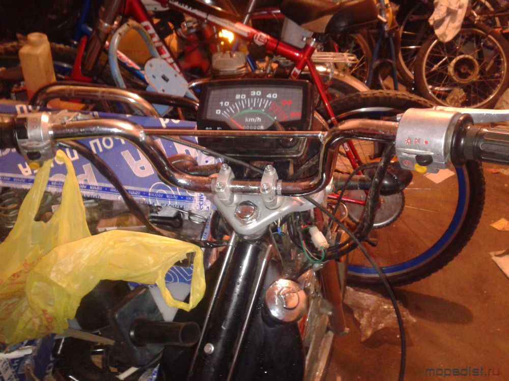

Поменял родной руль на более удобный для меня.

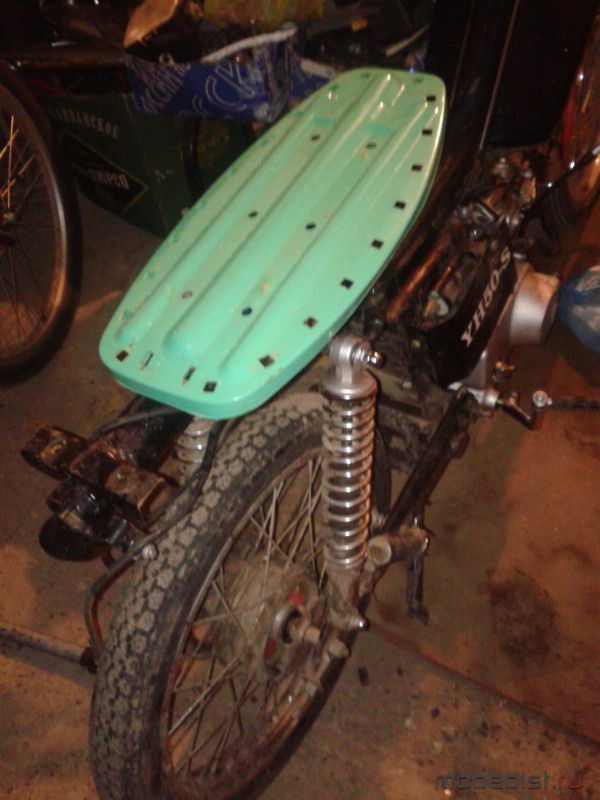

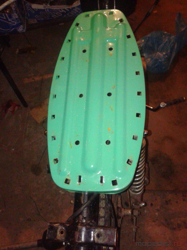

Примерил сидение от"Карпат"

Процесс приостановился и практически не движется,а всё из за того,что сильно много мопедов,да и работы не меньше.Продвижений почти ни каких.Сегодня нашёл потерянные осенью "уши" для фары и пока не потерял снова,поставил их на место.
Ну и руль заодно поменял,а то родной мне как то не очень.
