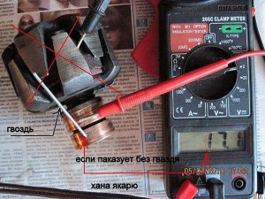

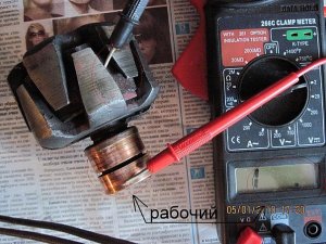

Ребята вопрос. Якорь от генератора 6 вольтового иж. ПРоверял контакты. На любом контакте пищит. Плюс видно место удара снизу. От кривых рук. Если якорь здоровый то он не должен на контактах. На корпус молчит.
Отредактируйте свой вопрос. Женек LV
igorasy # 9 февраля 2014 в 01:50
точки поставь норм а то не понятно ниче
Inoy47 # 9 февраля 2014 в 11:37
Скажу проще. Как проверить якорь? И есть ли у кого на 6 вольт ненужный.
Женёк LV # 9 февраля 2014 в 11:50
Inoy47 # 9 февраля 2014 в 12:12
Так это для 12 вольтового? На 6 вольтовом якорь как от дрели. А 12 вольтовый более жигулевский напоминает. Пробой на массу я проверял. Но как проверить сами обмотки на целостность цепи. Или уже запутался?
Vladimir 90 # 9 февраля 2014 в 12:27
Дак так же все как и на генераторе авто..
два кольца коллектора на якоре-соответственно плюс и минус..сопротивление между ними несколько десятков ом.
на массу звониться и не должно.

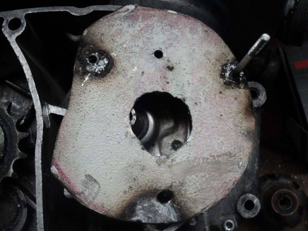

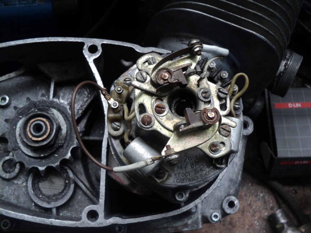

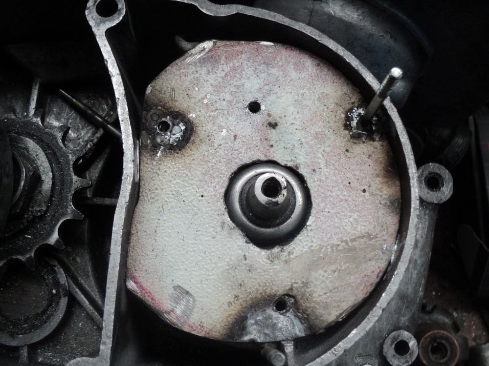

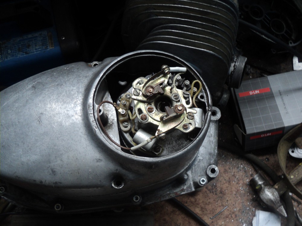

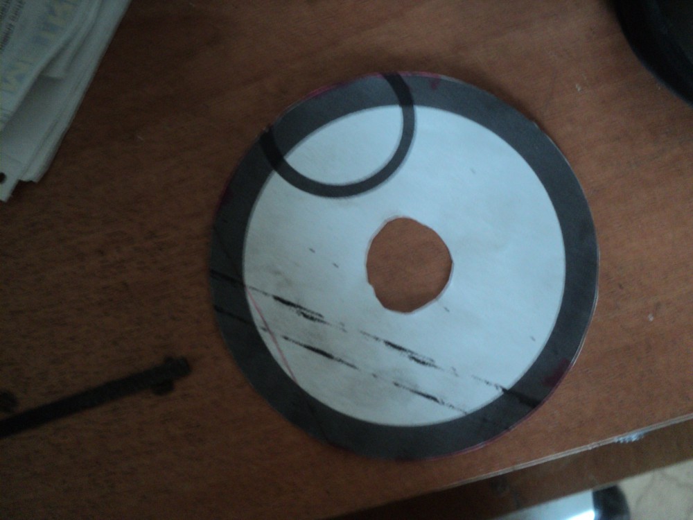

Конструктор Иж. Зажигание(Или убей меня еще раз).
После осмотров зажигания было принято однозначно ставить 12 волтовое. Также сразу был приобретен генер на 12 вольт но как и ожидалось он катострофически не подходил.
Итак. Скоро мотосезон. Токарника нет. других вариантов кроме как на помойку не ожидается.
Решение.
Благодаря составлению хитроумного чертежа планшайбы я изготовил из высококачественной крышки от трубостойки любезно ̶(с̶н̶я̶т̶о̶й̶) подареной от дом ру. Благодаря наличию высокоточных станков, а также супер болгарки и сварки мне удалось сделать вот такой вариант. Данный вариант был любезно позаимствован на одном из не русско язычных сайтов где толи поляк толи чехословак называл иж дословно- русской помойкой. Но это еще не все. потребуется отцентровать данную конструкцию дабы ротор не бил статор. И сделать план шайбу на крышку зажигания. Ибо в стандарте только крышка не закрывается. Итак ...мнения?
andruxxa # 5 марта 2014 в 18:09
Что-то видел подобное на мото-иже, люди колхозят на старые картера 12в генераторы. Зайди туда, глянь, возможно народ там попроще нашёл выход.
Inoy47 # 5 марта 2014 в 20:48
Дак вроде это и этот готов) Я прокрутил немного только доделать надо. шетки на уровне. Электронное зажигание воткнуть и ваще класс будет))) Проще было то от восхода через планшайбу покупную воткнуть но нужен акамулятор. Да и от ижа помощьнее будет.
PaVeL # 6 марта 2014 в 08:50
Дык вроде у восхода генератор с постоянными магнитами и акб ему не нужен.
Или я с минском чего спутал.
Inoy47 # 6 марта 2014 в 11:34
Что на минске что на восходе постоянные. От того и не треба акамулятор.
