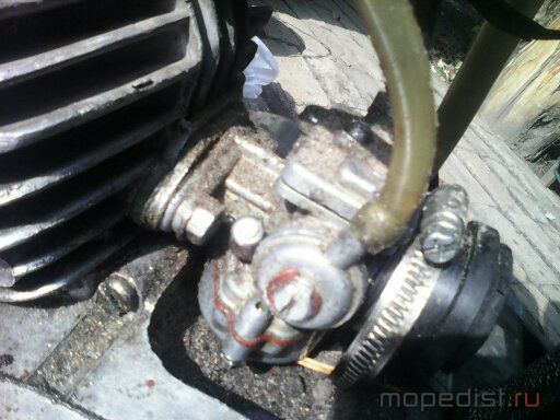

Покарабкавшись по пескам вдоволь,(на следующий день снял фнс,думал забит песком,ан нет)

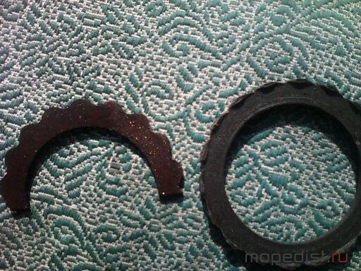

Вдруг начало буксовать сцепление-ну,думаю пистон дискам,потрескались,хотя и ставил идеальные по геометрии и матариалу(но один втулил старый,из эленктротехкартона-(раньше и такие были))))да и поездил на них км 500 не больше.Дома разбираю(половинка для сравнения):
Оказалось зря гребся на бумажке... Заменил на говенный новодел-пока полет нормальный)
P.S. Если подобная ситуация застала в дороге-поле-...бенях а диски "полысели" все,то доехать можно,вкрутив несколько саморезов-шурупов по кругу между диском и корзиной-способ радикальный,но эффективный.

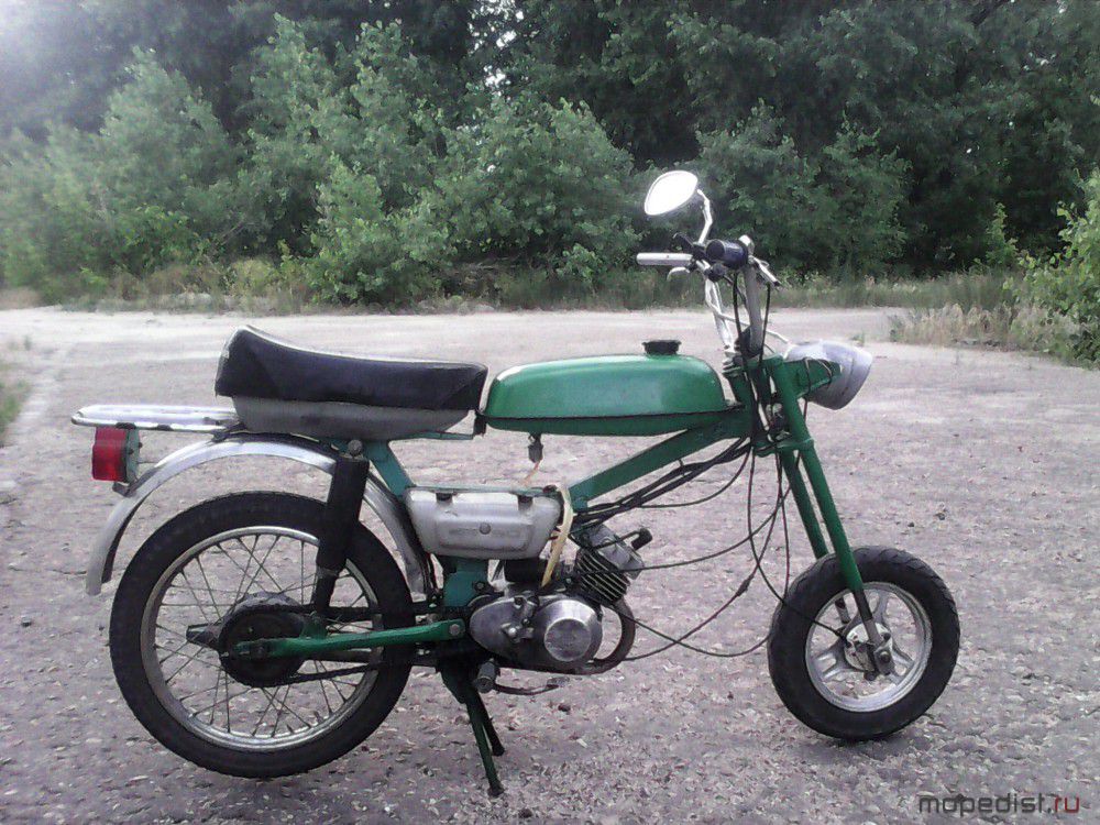

Остались стальные штамповки 10-12",ессно только перед,т.к задние имеют шлицы вместо подшипников в ступице.Пока решено заменить только переднее вращающееся гуано Верховины.По случаю приобрел 10" диск Хонды пал,камеру, резину и ось (10 мм),т.к. подшипнички там 6200.Все-про все 10 баксов,позже нашел и торм.щит с колодками еще за 7 у.е. (аж слеза умиления навернулась))).
В итоге получаем: адекватная устойчивость,профиль 3" дает о себе знать,НОРМАЛЬНЫЕ тормоза и гораздо более динамичный разгон))) Если кого заинтересует как это выглядит-организую и фото.
Изначально интересовал вопрос внешнего вида мопеда с настоль разными колесами,но оказалось 3" в радиусе особо не критично, хотя больше имеет значение угол наклона вперед-мертвый обьем бензина в баке увеличится ведь)))
Рабочее положение
Как по мне посадка стала менее парусной,и приятней входить в поворот

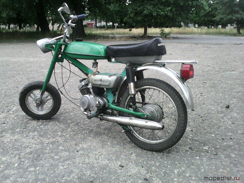

боковая подставка в стиле"дрын")))
Т.к. тормозной щит производства совсем не ЛМЗ,то просилось решение по его фиксации на вилке,но колхозить кронштейн не пришлось,едва примерил все по месту:
По ширине кроме стоковой дистанционной втулки добавил 2 шайбы примерно 8мм
