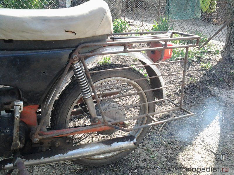

EEK # 18 августа 2013 в 14:02
Багажник "Южный" - на х.. не нужный! Привет от мототуристов 60-х!

Сварен довольно аккуратно. Наверное человек хозяйственный.

Я уж прошу прощения, не "сварен" - а "присрали". К тому же - +7-10 кг к массе мопеда с и без того слабенькой ходовой. Снял недавно с Карпат своего дружбана гораздо менее металлоёмкую инсталляцию, сразу - минус 3 кг...

Видимо мопед используется для перевозки некоторых грузов
Kuzmich # 18 августа 2013 в 15:04
Этот багажник работает как усилитель рамы, жестко соединяя точку крепления задней подвески и верхнюю точку крепления амортизаторов.
Ну и конечно перевозка грузов...
Конструкция абсолютно съемная, так что сам мопед не пострадал, только родной багажник, которых имеется достаточно.
Vorchun # 18 августа 2013 в 15:27
Груз на багажнике располагается за линией оси заднего колеса, ухудшая управляемость (попробуйте на скорости вильнуть, объезжая выбоину - лучше не пробовать). Мопедка одноместная, поэтому нижнюю площадку крепления груза необходимо сместить вперёд (как на правой стороне, если это фото одного мопеда), к креплению на оси маятника.
Kuzmich # 18 августа 2013 в 15:31
Я бы сместил, так рычаг кика, и мой 44й размер сделать этого не позволяют. С другой стороны площадка максимально смещена вперед.
С моим весом в 100 кг, 20 кг груза на багажнике не слишком чувствуются smile вот хлипкость (отсутствие жесткости) рамы прекрасно ощущается, "хвостом виляет".
Vorchun # 18 августа 2013 в 15:32
