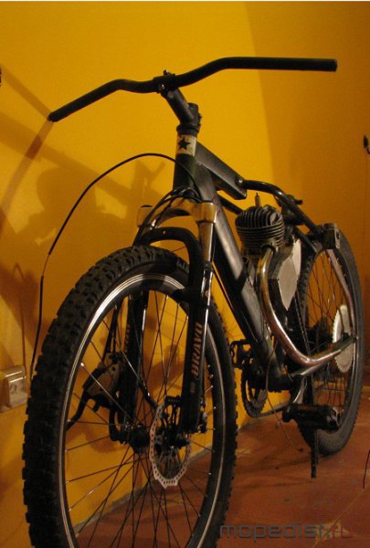

Собираю агрегат (Д 8 + горник)
Автор
Опубликовано: 4962 дня назад (25 ноября 2012)
Блог: Блог
Редактировалось: 4 раза — последний 8 февраля 2014

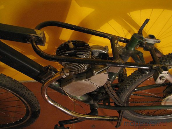

По иронии судьбы, отверстия в таких солдатских подковках, совпадают с отверстиями в такой звездочке. (как у меня на фотографиях) Их надо всего лишь рассверлить. Словно Дьявол подсказал этот вариант. Нигде не мог найти эти заводские полумесяцы, что бы звезду притянуть к спицам. А солдатские подковки в каждом военторге по 10 рублей. Вот-с!
Комментарии (9)
OderjimY # 21 ноября 2012 в 16:06
Двигатель не лез. Свечка упиралась в верхнюю трубу на раме. Пришлось эту трубку отпилить, и обойти двигатель с двух сторон, используя при этом уже загнутые трубы, от каркаса заднего сидения автомобиля Волга.
