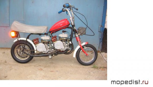

linil # 3 октября 2012 в 19:21
Помнится я добавлял этому минику второй двигатель(пэинтом). Не сохранилось? Здорово выглядело.
Jin # 3 октября 2012 в 20:08
К сожалению нет, сгинуло вместе с сайтом и скринами с видео.
