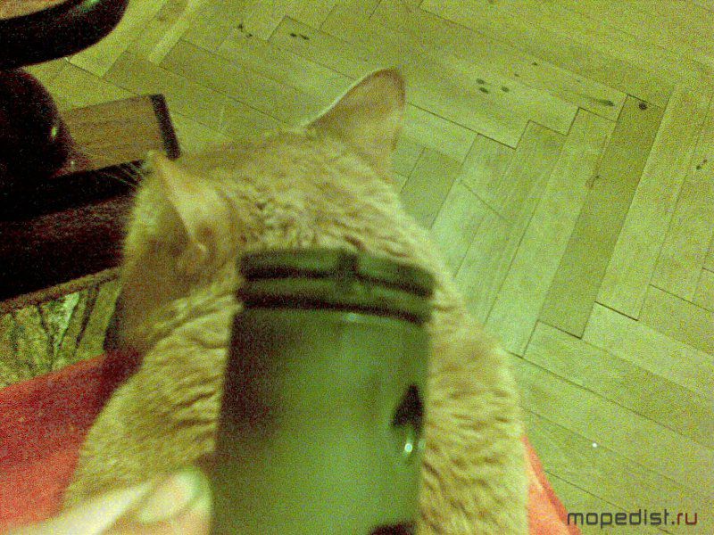

Причина вскрытия головы и подъёма цилиндра.
Комментарии (5)
EEK # 1 марта 2013 в 02:38
Родной поршень с пробегом 37ткм. С виду - вполне. Но... Прогар днища до первой канавки - раз, износ бобышек - и, как следствие, повышенный шум двигателя - два, и самое невесёлое - износ канавок стопорных колец. Палец же не пострадал вовсе - отчего и внедрён обратно вместе с новым трёхкольцовым поршнем и кольцами.

PAY-MAY # 17 ноября 2013 в 21:07
я с таким пробоем где поршневое кольцо было, поставил в работу
EEK # 17 ноября 2013 в 21:50
...а я - отложил на полку.
