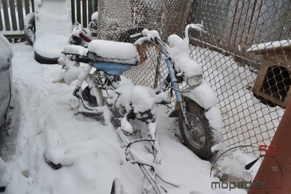

0 # 3 апреля 2012 в 14:11
вотон эьоь мопед правда от снега лень отчищать было
vi25rus # 3 апреля 2012 в 14:12
за сеткой хлам состоящий из пала, ская и рана. crazy
