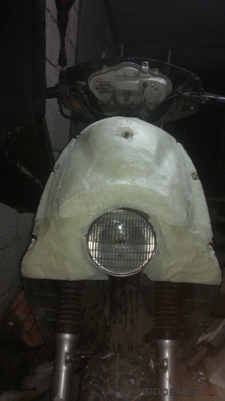

сегодня установил обод головного света от мото,кажется от м-103. Теперь надо лепить передок вокруг него(обода). А как?
OderjimY # 9 сентября 2014 в 22:32
Из стекловолокна и эпоксидки можно сваять все, что душа пожелает. На этом сайте есть тема "Бак из стекловолокна". Если погеморроиться, то можно сделать хоть копию скульптуры эпохи Возрождения. Советую прочитать тему, да решить что легче. Самому возиться.... или передок на скутер по инету искать... И фото хоть с телефона в блог надо добавлять. Так будет нагляднее, чем в словесные описания вдумываться. (Пока тепло, доездил бы как есть, а все переделки на зиму оставить)

передки под такую фару вряд ли найдутся

Я бы обычной шпатлевкой для стен довел бы рельеф и форму. Она дешевая и легко шкурится... Нет разницы чем мазать, так как потом один фиг все отдирать от стекловолокна и эпоксидки. В смысле, от готового корпуса.
ГУСЕЙНИ # 19 сентября 2014 в 11:58
форма еще будет доводиться шпаклевкой. Затем сверху наклею скотч и буду лепить
ГУСЕЙНИ # 9 октября 2014 в 13:19
нет,скотч я не наклеил, а поступил по-другому: купил 2 свечи и расплавил в банке из под кофе. Затем размазал эту жидкость на поверхность формы пока она не остыла.
