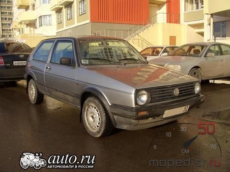

Машину(Golf 2) донор можно купить за 100-200 баксов на ходу без ТО

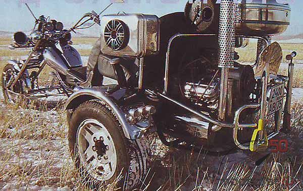

я лично видел на слёте байкеров у нас в Коврове приезжал владимирский самодельщик на мотоцикле с двигателем газ-53, кпп нет, скорость 200, сейчас фото не найду, в одном из журналов мото за 2001 или 2й год о нём подробная статья
Мишаня
7 февраля 2012 в 20:10

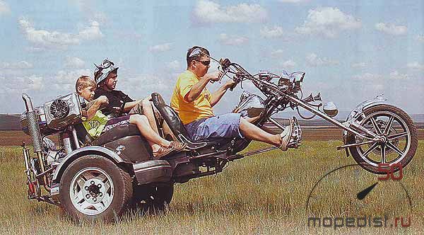

53??? 8-цилиндровый??? он убийца
andruxxa
7 февраля 2012 в 20:17
именно! у меня где-то был тот самый журнал, только что нарыл ссылку на него со стороннего сайта http://oppozit.ru/article233.html я сам лично видел как он ездит, в такое ускорение отказываешься верить, может и не 2 секунды до 100 но около того

Рулевой механизм интересно придуман!!!

Вот это штучка !!  просто убой !
Она вдохновила меня на создание подобного!
Только мотор придется взять от ваз 2108 , коробка мкпп - перекочует в робота (благо хоть чертежи и руки пока что есть)
Движок дофорсируется , поменяются предаточные числа - хочу разогнать более чем 200 км/ч !
(А реально вдохновила !! )

неоднократно видел я это видео Не впечатлило (нагромождений много , да и считаю , что можно и лучше забубенить) !

Вот я и думаю брать двигатель от Гольфа 2-го с коробкой автомат и подумал может лучше трицикл сделать!А этот на видео положи набок и все хрен один поднимешь !

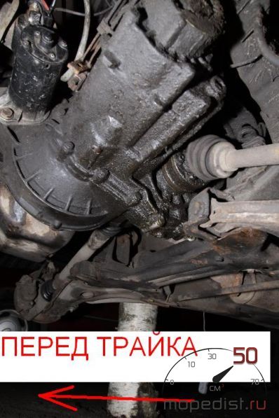

Кто знает от чего редуктор или он самоделка!

По поводу редуктора - это спорный вопрос , так как его корпус представляет собой штатный (знать бы еще от чего он) , но внутри я уверен на 93% что там самопальные (ну не самопал , но нестандарт так скажем) шестерни! Откуда такие выводы ?!
Да потому-что редуктор стоит сразу-же после двигателя, и это не хухры-мухры , если "гари в топку жахнуть" (разберет стоковые шестерни!)

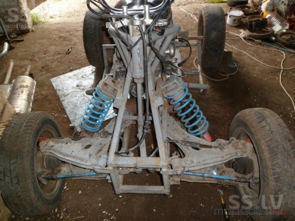

Я думаю взять переднюю подвеску от Гольфа 2 повернуть ее задом на перед и заблокировать рулевую, будет задним мостом трицикла, установить на нее двигатель объемом 1.4-1.6 литра, и коробку автомат (если найду, тогда не нужно сцепление)
сварить раму и надо вилку подумать от чего поставить, сидения одно водителю спереди и заднее от Гольфа цельное пассажирам сзади (сиденья кожа чтоб дождя не боялись)тормоза дисковые от Гольфа оставить, за декорировать приборную панель, бак на литров 20 от мотоцикла, или самому сварить, задние фонари пока не думал от чего и фару тоже!

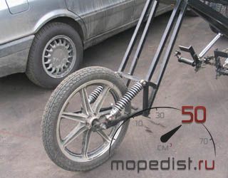

1. можно удлинить переднюю вилку(это даст лучшее управление и красоту некую )
2. Про скорость можно забыть (если ставишь такую вилку)
3. Очень простая конструкция системы управления(как на мопеде можно просто вилку сделать)
Женёк LV
12 февраля 2012 в 12:47
Вот вилка простая конструкция но как то не внушает
вот если так расположить двигатель чтоб вес приходился на заднюю подвеску то вилку не надо такую длинную лепить

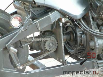

Вот от чего я думал начинать плясать!
Фото не мое (пример)
Lover )))
17 февраля 2012 в 16:11
Они отдельно лежат (подвеска от двигателя) или это одно?? (роль гранаты выполняет спец. подшипник ??) И вообще это какой привод ?? (картинка темненькая, невидно левую часть моторчика) Предположительно, это отечественный автопром...
andruxxa
17 февраля 2012 в 17:06
дык это ж ОКА вроде...33 л.с. двигатель ПС развивает 32 а весит в 5 раз меньше))) вывод напрашивается сам собой- зачем? Лучше продать то, что на фото, и купить вышеупомянутый мотор ижа, ещё и деньги останутся, да и ехать будет веселей
Женёк LV
17 февраля 2012 в 17:41
Лежат вместе одно целое, от чего не знаю, я ее нашел в интернете кинул для примера!

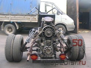

Вот я какой моторчик хочу на мотоциклетку :
8 цилиндров !! 5 литров !! И все это в байке-одиночке !
Верхние нагромождения уберу - карб выкину (нахрена он мне!?)
Маслофильтры смещу куда нибудь пониже (чтоб хоть мот пониже был, а то получится, что двигатель в полный рост будет 1 метр высотой)
по ширине - меня ничего не ограничивает (пока что)
Обвязка мотора - нарисую попозже как она будет идти (на примере этого же мотора)
Я вот только с радиатором думаю - перегрев возможен быть !
Коробку тоже в топку (из серии удаляемых деталей) Чтоб инерции не было - отпилить надо будет половину маховика!

Ну ты и монстра собрался создать, насчет охолождения если оригинальный радиатор поставишь и вентилятор то не думаю что будет перегрев и + он у тебя не будет закупорен как в машине под капотом, а будет открыт!

Не представляю если моцак упадет набок как ты его будешь поднимать!Из-за этого я хочу сделать трайк три колеса надежней!

| Lover: | | Вот я какой моторчик хочу на мотоциклетку : |
Че уж мелочится с газоновским,ставь сразу с камаза!

А вот это самое логичное в выборе мотора,брать тот который можеш достать!Кстати в газоновском
4с чем то литра,а на том байке его расстачивали типо.Но в нете видел мнение что фиг его так расточиш(только не знаю правда это ил нет тк сам не пробовал,бо не на чем)
Насчет выкинут карб это ж шутка была?

Реально выкину - мне мозгов хватит собрать инжектор!
С инжекцией он и жрать по менее будет , получится меньше, компактнее, практичнее.
Ну конечно и электроника будет везде , вплоть до тормозов...

18 сентября 2012 в 13:25
Как то давно начал такую тему, вот увидел интересное фото как сделали подвеску на багги, очень интересная задумка!!! Будет время и средства буду делать!!!
