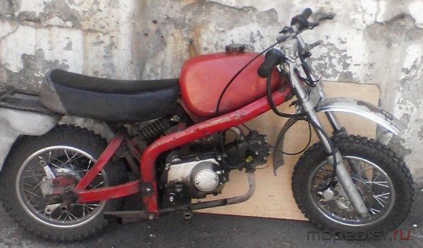

У "Мослитра"после борьбы с таким же мопедом в итоге получилось вот это:

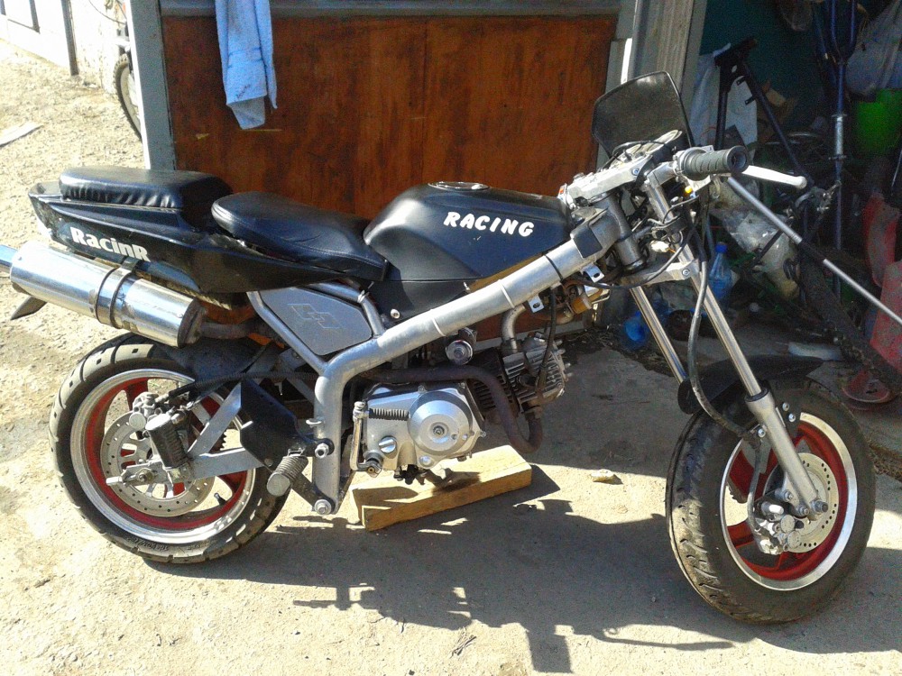

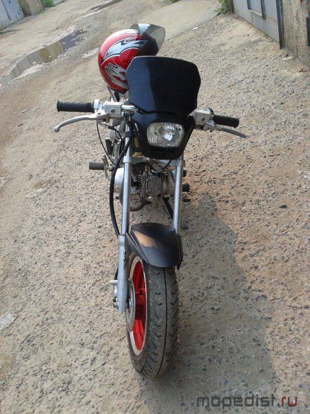

Я тоже не раз мечтательно поглядывал в сторону болгарки и сварочника,но потом решил обойтись малой кровью.В итоге за три с половиной года был поменян комутатор,перепаяна проводка(т.к. безбожно коротила и выплёвывала предохранители),заменена подножка(родная рассыпалась в первые месяцы),где только можно были сделаны жестянные накладки на пластик,приклеенные на поксипол и прикрученные на болтики и как финал установлена фара от "Ирбиса".В итоге получилось вот это:
Результатом я ни то,что бы доволен,но на мопеде можно довольно живенько передвигаться по городу.В потоке чуствуешь себя вполне комфортно,благодаря тому что 107см3(да нарушаю,а что делать).Боли в руках и пояснице после поездки,пытаюсь списать на то что нужна тренировка. smile Ну а вообще в планах поставить нормальные пульты,вместо тех игрушечных,которые стоят и установить передние указатели поворотов.После всех заморочек такой мопед не советую ни кому покупать,есть куда более интересные варианты.Сам планирую продать данный шедевр,пока ещё что ни будь с ним не приключилось и я не завис с исправлением неисправностей.

советую обратить внимание на заднее колесо. Крепление звёздочки лучше высверлить под более толстые болты, иначе вырвет. Вытащить сальники заднего колеса, и засадить ещё по по закрытому хорошему подшипнику с каждой стороны. Какое то время проходит, если тщательно следить. Рама трескается в месте крепления с рулевой колонкой, наварил косынки усиления, пару лет поездил, опять растрескалось, надо ещё наваривать.
Нижние крепления двигателя тоже надо усиливать - отрывает.(в самом низу)
Маятник трещит вверху и по бокам (где профиля изогнуты)
Указал самые подверженные дефорации места.

Если на перья одеть резиновые гофры, будет симпатичнее смотреться. При такой массивной раме тонкие перья смотрятся несуразно. Да и переднее крыло стоит добавить.
polis66 # 23 марта 2014 в 16:57
Да он весь,без пластика,смотрится несуразно,да и с пластиком не очень. smile Меня в нём подкупает компактность,жаль двигатель наверное придётся поменять на 50см3,что бы неприятностей с ГИБДД небыло. smile Крыло присмотрел от скутера,надо померить.С гофрами согласен будет по солиднее смотреться,осталось только найти подходящей длинны.
lotos # 23 марта 2014 в 09:47
Шикарный аппарат. Глушители чуть-чуть не ровно. Но, на скорость, я уверен, не влияет.
polis66 # 23 марта 2014 в 17:02
На скорость действительно не влияет,но надо попробовать подровнять,а то действительно,не аккуратно смотрится. zst
