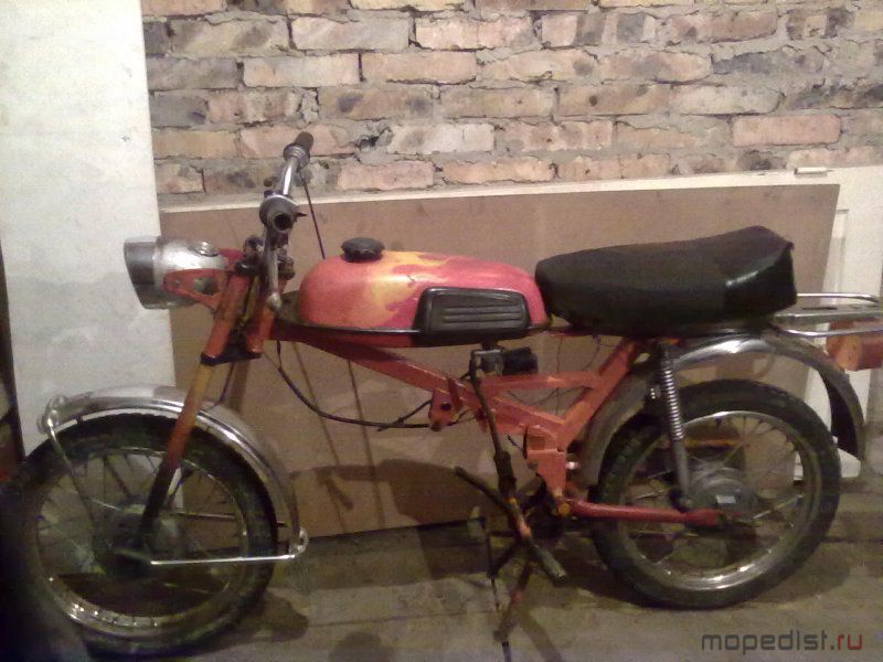

Итак, этой зимой (2014 года)я приобрел новый мопед, Верховина-7 с двигателем В-50.

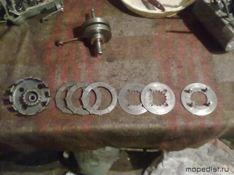

Мопед в хорошем состоянии на мой взгляд,вроде все детали оригинальные, нужно только теперь все это восстановить до заводского состояния.Недавно снял и разобрал полностью двигатель,где сцепление стояло от Ш-58 и коленвал от Ш-62.К счастью коленвал от В-50 был,сразу же поменял.

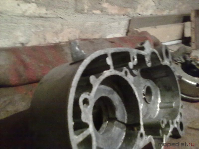

Коробка в идеальном состоянии,как будто на нем и не ездили.Но не все так хорошо на первый взгляд.Левая половинка картера полностью убитая,а именно:выломана стенка картера:

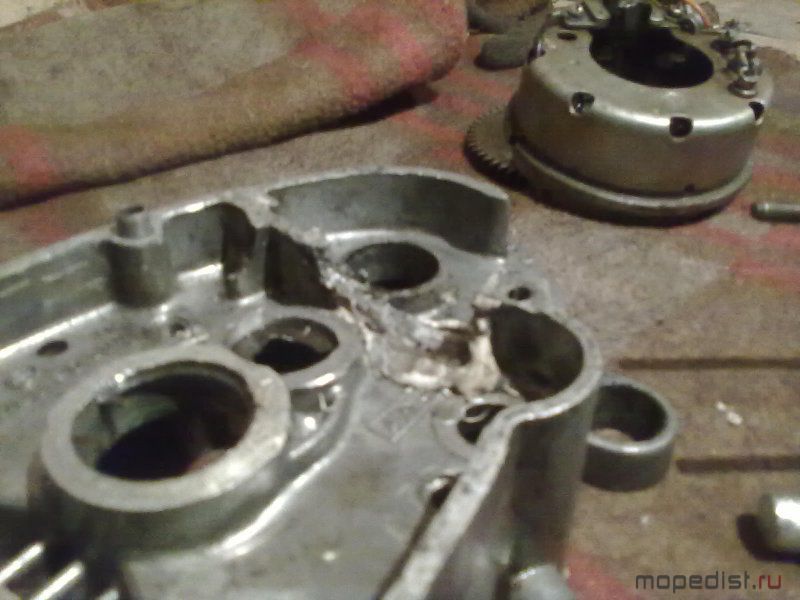

Также сорвана резьба на обеих шпильках, вдобавок выломано крепление под трос сцепления:
Нашел недавно новую корзину сцепления по частям, с железными дисками.Не хватает только столика, пружины и одного ведущего диска:

Притащил мопед в подвал,т.к. на улице в гараже очень холодно,и темно.А тут тепло,и свет есть, работа будет проводится пока здесь.

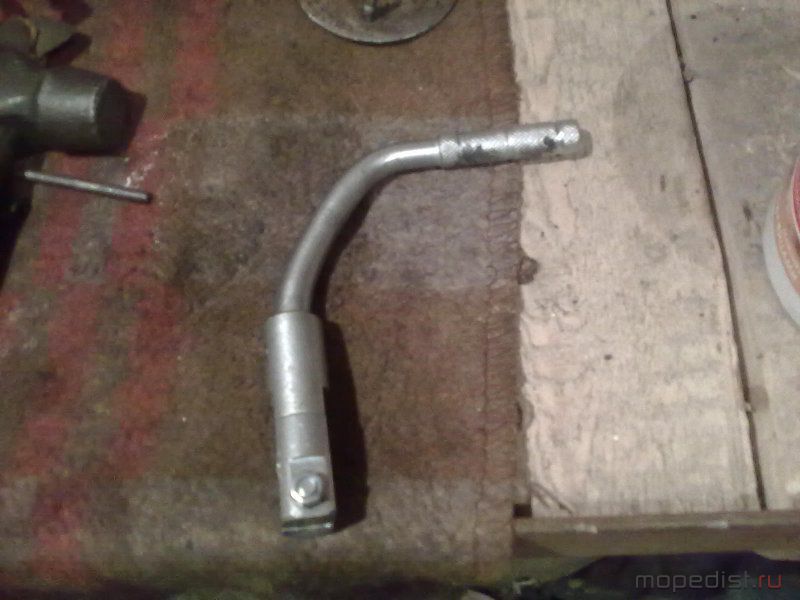

Вон руль-спорт ни спорт не знаю даже,на мопедах не видел нигде такого:

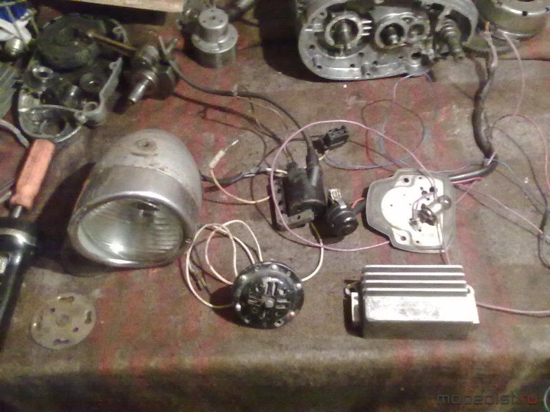

Снял значит сегодня все электрооборудование,там одна бахрама осталась от него, буду по оригинальной схеме делать:
