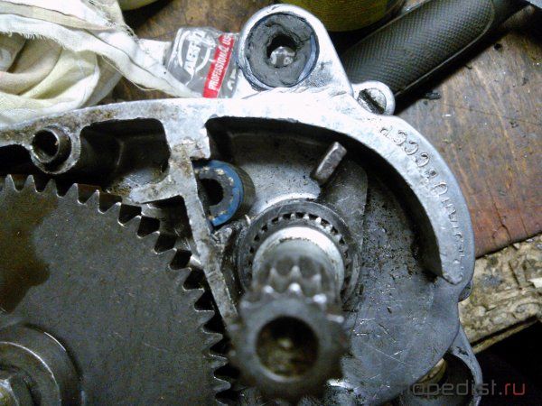

Первый диагноз-мёртв левый сальник...
Так как при открытом отверстии для масла двигатель не заводился...

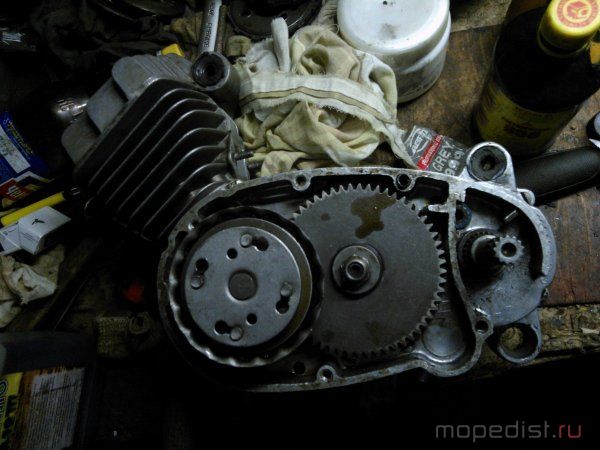

Разбираем:
Сняли сцепление, заменили сальник... "вроде бы казалась проблема решена" , "братан смотри что есть то.." "что?" "подшипнику коленвала пришёл зви.дец"

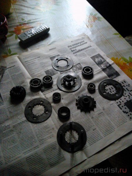

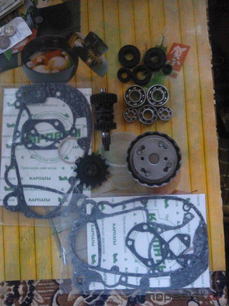

Сразу решил достать из мотора "палевные запчасти"
Купил новые... + пара плюшек)

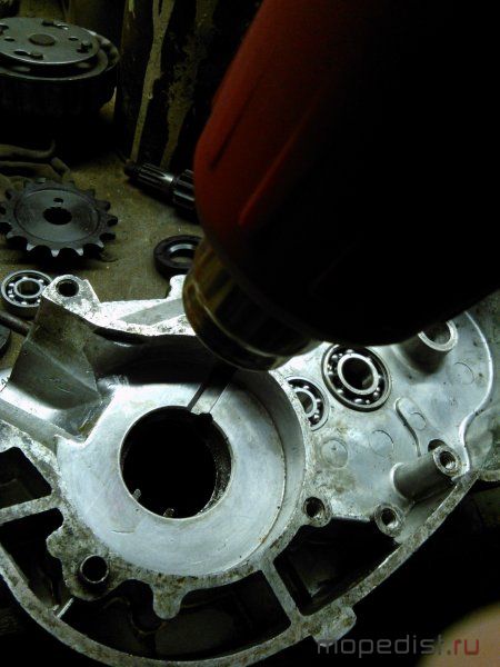

Пошла сборка... Куда подшипники влазили "с руки" так они там и остались) те которые не влазили , придумал как засадить "на мертво"
Нагревал посадочные места строительным феном...

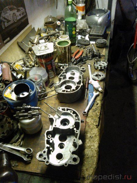

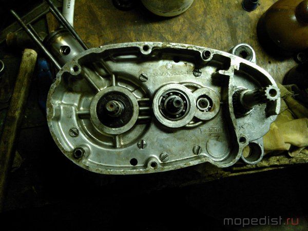

Ставим коробку:

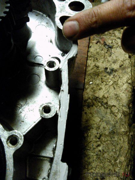

Зачищаем "состыковки" картера

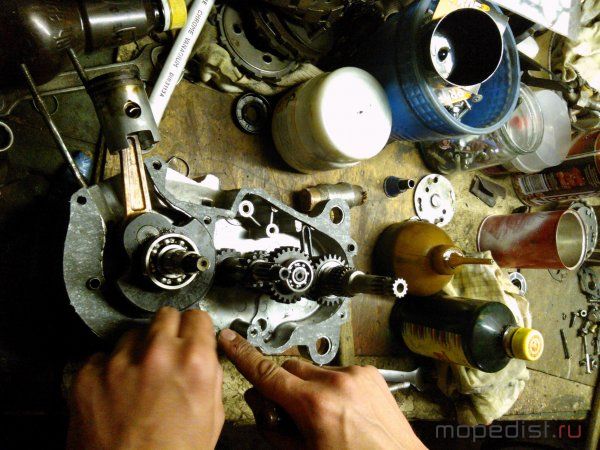

Ставим коленвал:

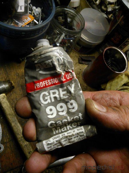

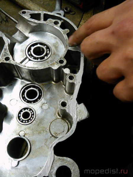

Промазываем низ картера серым герметиком:
