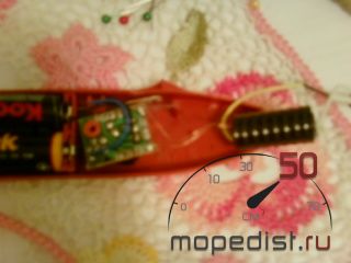

Недавно я зашёл в магазин "Всё по 35" и увидел там забавную штуковину "электро зажигалку" для газовых плит, работающую от двух батареек. Ну я купил пару штук (одну домой для использования по назначению), а вторую слегка доработал и поставил на мопед.
  Доработка состояла в том чтобы увеличить мощность. Сначала я разобрал зажигалку и вынул из неё всё содержимое, выглядит оно примерно так:

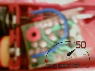

  Потом я вытащил сердечник из трансформаторной катушки и заменил его намотку, там было намотано 50 см. тонкой проволоки, думаю где то 0,25 мм., я заменил её на более толстую, примерно 0,5 мм., и длинную, примерно 75-80 см. (больше не вмещается), затем навощил края намотки (чтобы не разваливалась) и вставил обратно в бобину трансформаторной катушки (саму бобину изменять не надо). А батарейки я заменил на аккумулятор с телефона.
Стало выглядеть вот так:
  Всю эту фигню вместе с аккумулятором я сложил в корпус от зарядки, сзади в корпусе (где выходил провод) я поставил гнездо для зарядки аккумулятора. Своё творение я назвал БЭЗ (Блок Эллектро Зажигания). Сам БЭЗ я разместил под сидением рядом с его собратом Катушкой зажигания.

Честно говоря достаточно сомнительная штуковина.Это уже обсуждали в теме про стартер на мопед.Да и подключение к бронепроводу я так понимаю происходит через зазор как к БЭЗ так и к стандартной бабине что приведет к уменьшению мощности искры.Хотя у меня на авто стоит подобная система, она служит для того что бы если контакты трамблера выйдут из строя то можно будет доехать.А работает оно так искра подается с частотой в 5килоГерц.
