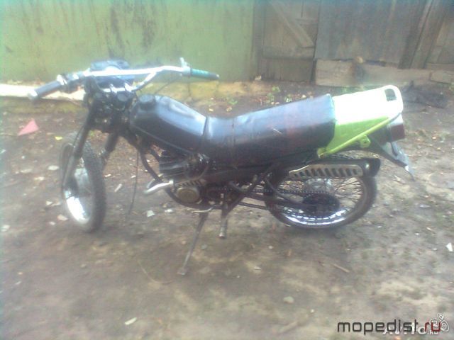

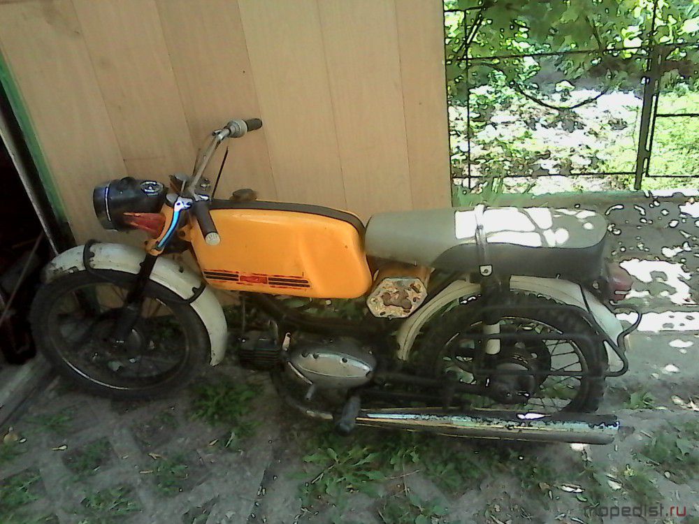

купил яву
Взял вот такой мопедик , оно даже заводится но не едит (льет карбюратор)качественные фото будут чуть позже
как я понял это jawa mustang typ 23 1973 года выпуска

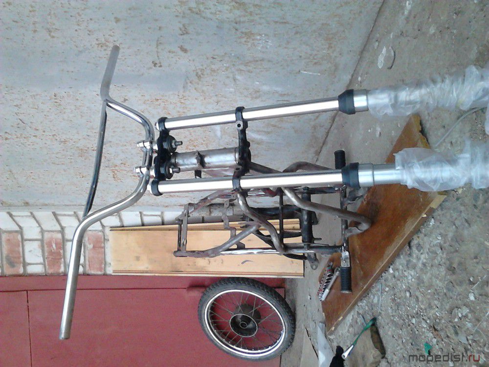

финишная прямая
Мотор уже давно собран, работает он отлично
http://www.youtube.com/watch?v=f5c7rnmeTZI&feature=youtu.be
вилка теперь с перьями от альфы
, осталось доработать ось, и увеличить отверстия в перья под неё

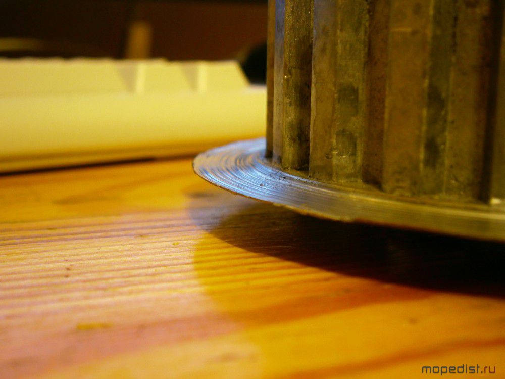

прошу помощи
изношен барабан сцепления на пилоте(порядка 1,5мм),что с ним сделать ? как вариант наклепать диск из текстолита такой же толщины но будет ли держаться? или оставить как есть

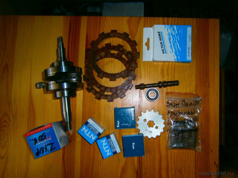

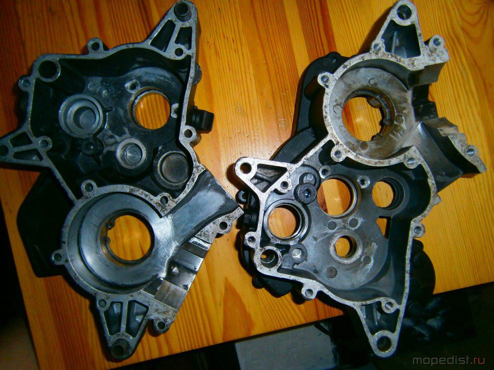

подготовка к кап ремонту двигателя
После вскрытия мотора оказалось что все подшипники мертвы, цапфы коленвала были изношены да в добавок ко всему был разбитый внутренний барабан сцепления.Были заказаны японские подшипники koyo и ntn и кЕтайский коленвал , вал выжима сцепления и диски сцепления

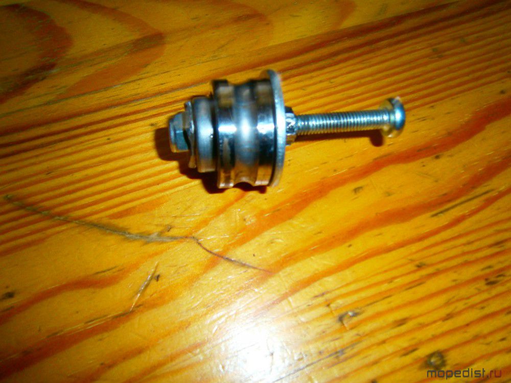

Для снятия игольчатого подшипника первичного вала кп был сделан съёмник
цпг была убитая, пришлось отдавать горшок в расточку под поршень дио af34-35 в Воронеже (спасибо romanenka за номера токарей)

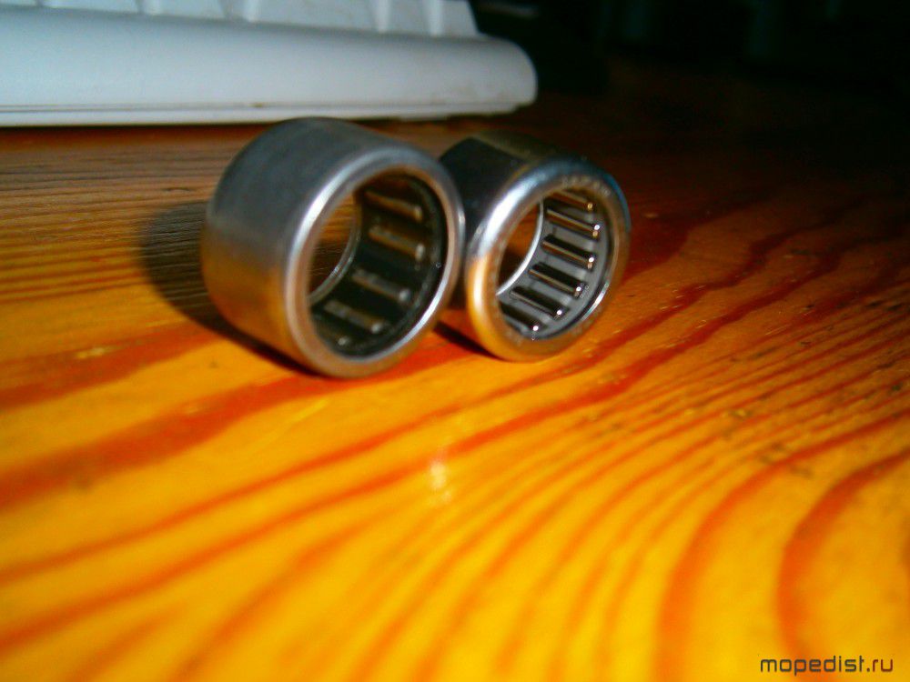

фото для сравнения родного игольчатого и японского подшипников

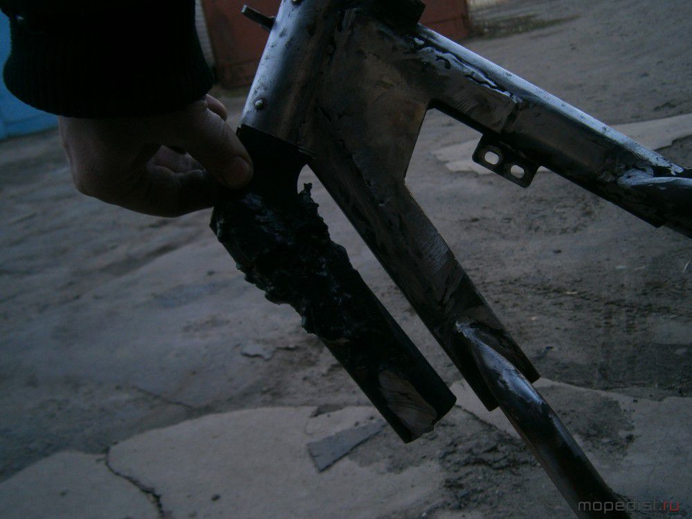

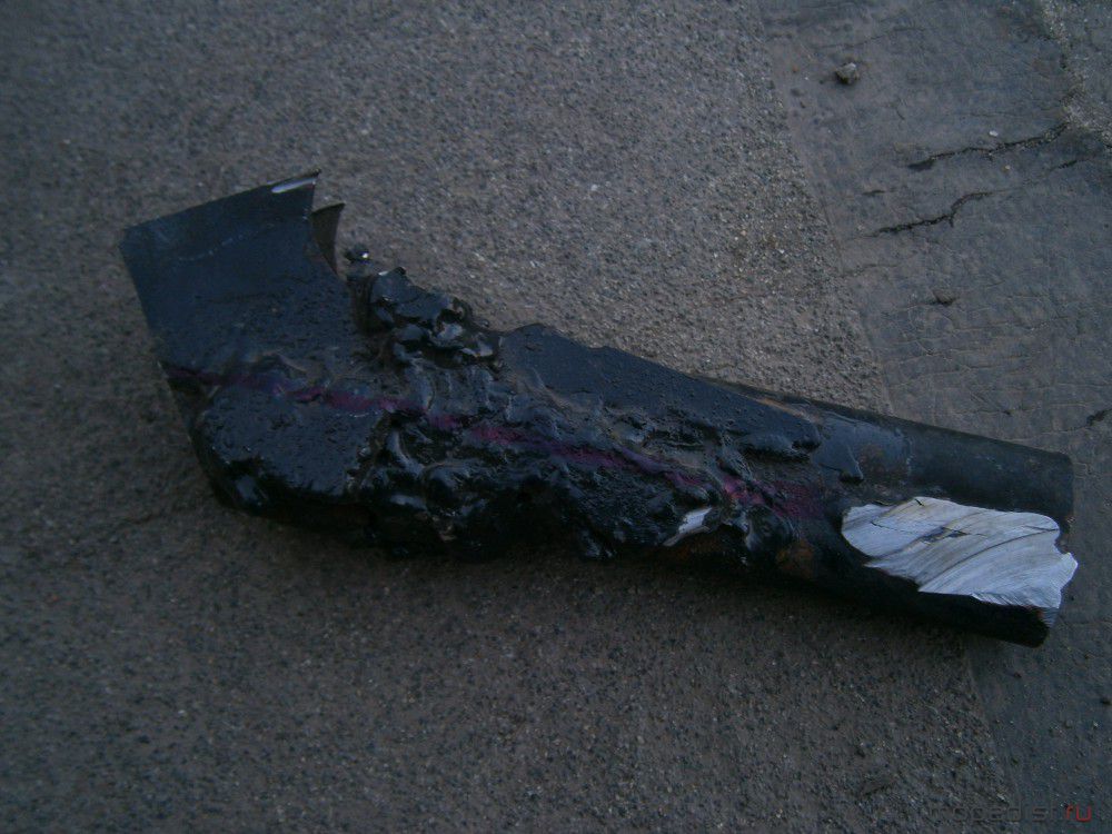

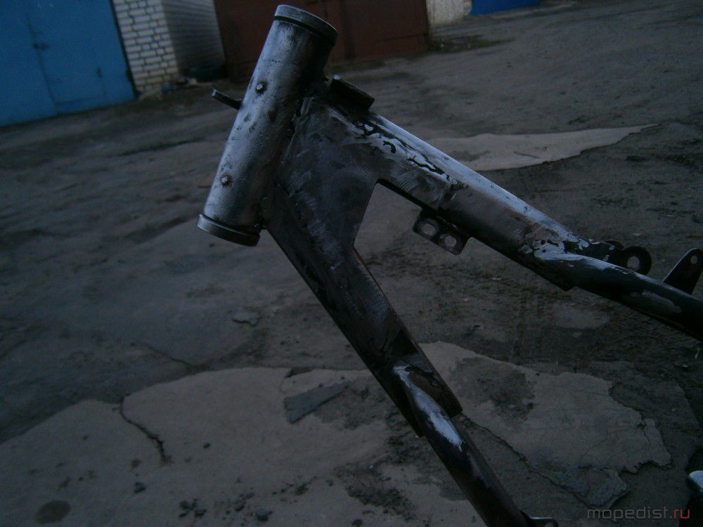

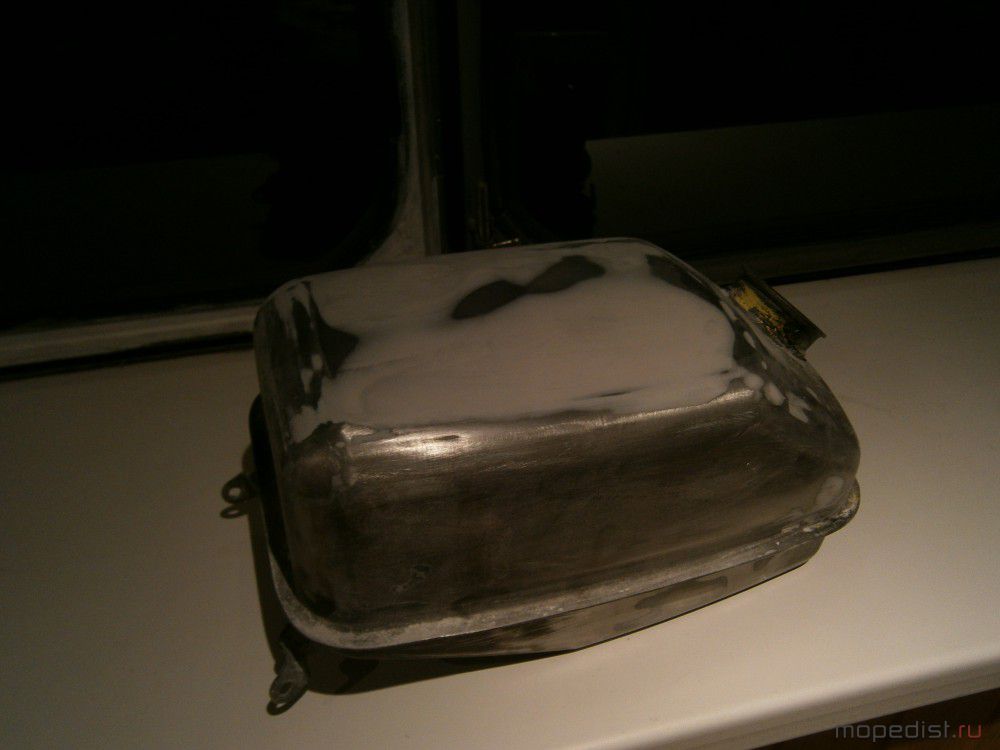

работы с рамой 1ч
рама конечно не в лучшем состоянии , колхозники побывали и тут , труба соединяющая подрамник и рулевой стакан была засрана сваркой
кусок трубы был вырезан и был вварен квадратный профиль и пластины жёсткости
фото для сравнения
также был зашпаклёван бак

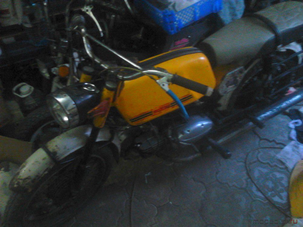

покупака
Всем привет .Всегда хотел найти замену карпатам и тут подвернулся в объявлениях зид за 3 тыс деревянных .Позвонил , находится в области в 40 км от города.Думал как эти дрова дотащить до дома , в итоге привезли его на электричке . Сейчас разобран потихоньку делается . По мере продвижения буду создавать записи
