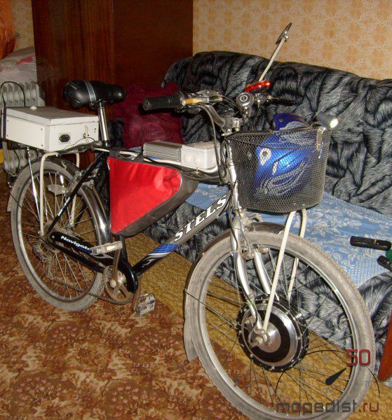

Электро с новым ящиком для аккумуляторов

Lover ))) # 23 июня 2012 в 17:59
Классно выглядит! Comp173electro , у тебя какая мощность мотор-колеса?? На сколько контроллер? И какие аккумуляторы (Литий-железо-фосфатные или литий-ионные/полимерные) На свинец не похоже! Нету огромного ящика laugh
Comp173electro # 23 июня 2012 в 18:09
Мотор-колесо Polaris 750W 36V
Контроллер Polaris 500W 36V
Батарейки свинцовые 12А/ч 36вольт находятся в большом белом ящике на багажнике.
В подрамной сумке лежат некоторые инструменты и дождевик на случай дождя, но частенько там лежит еда, которую беру на работу smile
Максимальная скорость по прямой без ветра 46 км в час.
Побег на одной зарядке 20-30 км в зависимости от скорости движения.
Lover ))) # 23 июня 2012 в 18:13
При "тапке в пол" переднее колесо в пробуксовку не срывается ? smile А так, конструктивно - интересная затея. Ведь тянуть(за собой) же легче, чем тащить(впереди себя)!
Comp173electro # 23 июня 2012 в 18:24
При "тапке в пол" колесо может пробуксовывать. Обычно это очень удивляет автомобилистов на светофоре.
С задним приводом не такая проходимость. Я ведь ездил и зимой и оценил преимущества переднего привода. В данном случае полного, ведь можно помогать педалями чтобы проехать по глубокому снегу или песку. На зимнем слете электровеломаньяков хорошо видно, что с передними приводами электробайкеры кое как проехали снежную целину, а с задними только с большим трудом, а Лев на стелсе даже закопался: http://www.youtube.com/watch?v=iiPwkfe4zbc&feature=plcp
