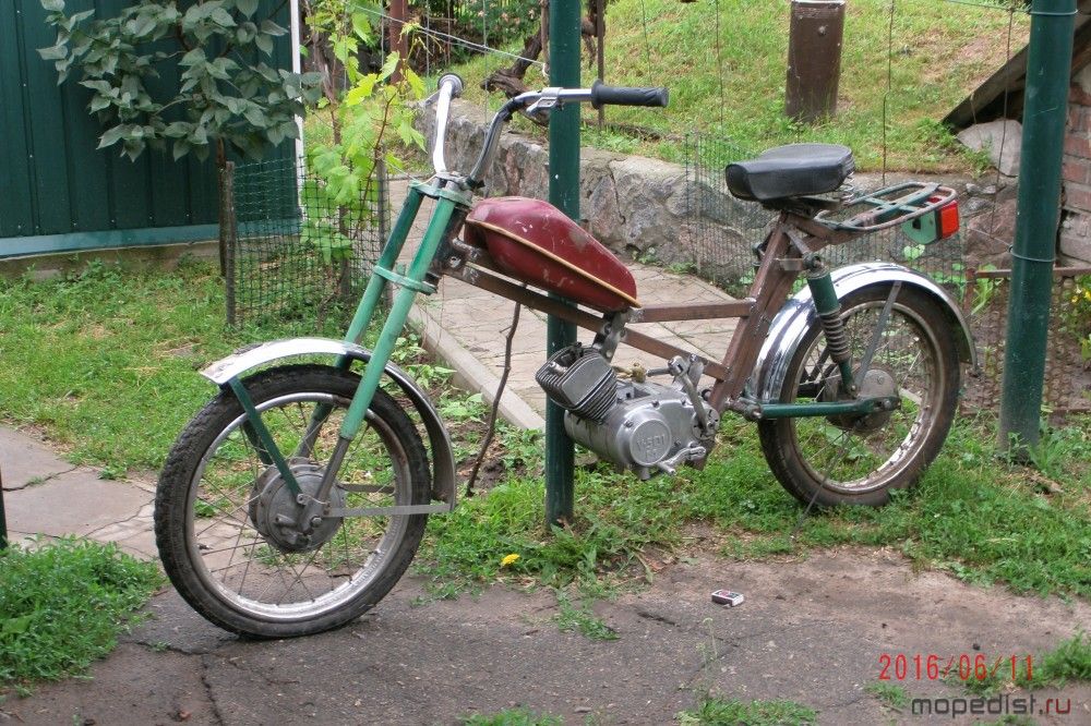

OderjimY # 7 октября 2016 в 20:09
Прикольно! Двигатель правда, отлетит с таких креплений в скором времени....ушки надо было делать короткие,впритык к раме. Так и вибрации были бы меньше, хочется добавить...
анвар1 # 7 октября 2016 в 23:16
Посмотрите на кронштейн штатной рамы, почти впритык...
А здесь по 2 шины 30х3 на каждую точку крепления. И проваривались позже основательно,- на фото только прихвачено.
А насчет вибрации, готов поспорить - чем короче подвес, тем больше жесткость и, следовательно, больше передаются вибрации.Но не в этом случае - "сайлентблоки forever"!
