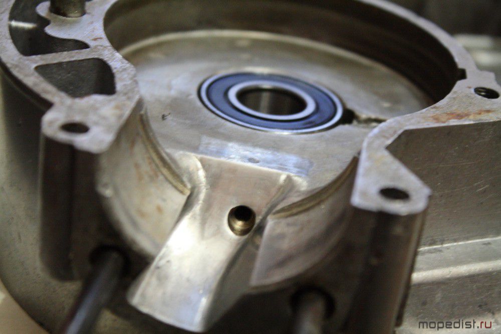

В канале сточены и зашлифованы лишние наплывы

Отлично, осталось лишь вскрыть подшипник.

Уже готово...)

Супер! Делал то же самое в 58-м моторе с безномерным ковровским картером, никогда нигде не стоявшем. Весь облой, дефекты литья и прочие хрени снимал наноболгаркой, потом зашкуривал ещё...

Кстати, на V-50 тоже такие косяки есть, это уже не первый картер на котором я исправляю эти неприятные явления. Срезал гравёром с алмазной фрезой, потом этим же гравёром, но уже с самодельной насадкой в виде оськи и наклеенной на неё наждачки шлифовал неровности.

У нас в Москве с этим проще - продаются всякие хоруёбки для наноболгарок, поэтому только твёрдость рук - и всё в ажуре.
