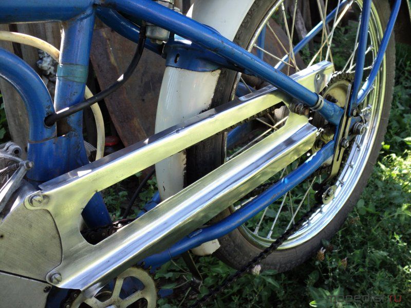

А щиток цепи просто отдраен или захромирован ?
Любитель Риг # 13 октября 2013 в 13:47
Судя по царапинам наверное отдраен
yilativ2010 # 14 октября 2013 в 01:45
отдраен потом покрашен..
Vorchun # 14 октября 2013 в 07:33
Понял, краска под хром.
lotos # 14 октября 2013 в 08:39
Прошу уточнить. Вот этот щиток, покрашен краской под хром? На вид это нержавейка.
yilativ2010 # 14 октября 2013 в 09:20
инициатор фото решил всех оставить в догадках... smile Возможно и нержавейка... так как щиток вродеб немного отличается от заводского штампа.. поправте если не прав..
EEK # 14 октября 2013 в 10:11
На мой весьма намётанный взгляд - это тоже нержавейка, причём очень качественный самопал!
Еду-Еду # 14 октября 2013 в 15:21
Сделал из алюминиевого листа,похоже что это была крышка с квадратной стиральной машинки.Отполировал войлочным кругом и пастой ГОИ.Прошу прощения за несвоевременный ответ,т.к.фото давнее и вопросов по нему не было.
