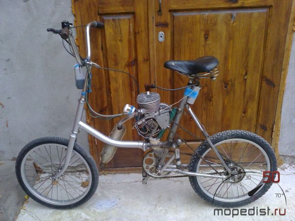

мастер катюпка # 6 апреля 2012 в 11:12
класно замутил, движка д6 бак лучше в зад запехни
Женёк LV # 6 апреля 2012 в 12:25
Ну ты жестокий в зад человеку бак хочешь засунуть, я думаю больно будет!!! laugh laugh laugh
СЕМЁН # 6 апреля 2012 в 12:45
А мне кажется бак лучше по середине на раму сделать.
NAUTILUS POMPILUS # 6 апреля 2012 в 18:27

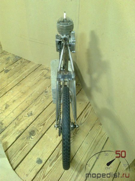

я бы заднюю вилку удлинил и между колесом и рамой поставил движок бак на раму глушитель где нибудь под рамой вывел
serrr # 6 апреля 2012 в 23:00
В окончательном вареанте бак будет под седением, глушитель под кареткой педалей.
(Не будим забывать, мопед должен складываться.)

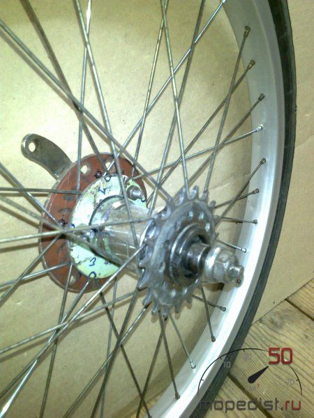

круто smoke сможешь описать как цепь к колесу вывел?
serrr # 6 апреля 2012 в 22:49
У наших старых великах, если ставить звезду на каретку стандартным способом,ведущая звезда всегда совпадет со звездой Д-6го.
Только иногда у некоторых рам приходится заднюю вилку модернизировать, в моем случае в месте крепления багажника
1alf1 61rus # 6 апреля 2012 в 22:08
Кульный пепелац получился однако!
