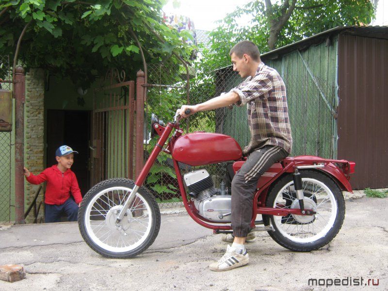

Резину с ободов можно было и снять перед покраской
igorasy
14 декабря 2013 в 01:21
снимал но когда одевали на шиномонтаже(особенно задняя очень твердая)немного подрали красу пришлось подпшикнуть
EEK
14 декабря 2013 в 13:23
...а можно было и просто всё как следует делать, только чайники моторезину снимают в шиномонтаже и ещё так убого красят обода.
igorasy
15 декабря 2013 в 00:45
слиш умник снял ее я сам а одеть не смог потому что задняя старая и очень дубовая саси х*й Не стоит хамить, а оскорблять совсем не стоит. Отдохни-ка на сутки. Kenny

Грызня не красит тему. Да прекратит её умнейший из всех хамящих! Нормально аппарат приходит в чувства, конечно краска очень дисгармонирует на покрышке и портит всё впечатление. Зато посмотрите на пацана, что в калитку выходит!!! Может это всего моё восприятие, но на лице смесь восхищения и интереса. Ну и что ещё надо-то?
EEK
15 декабря 2013 в 10:14
...я уж тактично только про резину высказался, а тут раму править надо... Ну ничего, таким парням в Евросоюзе - самое место!
ЗавГар
15 декабря 2013 в 10:20
Доброе утро. Подскажи малограмотному, что с рамой? Ничего не увидел криминального.
EEK
15 декабря 2013 в 10:26
Если даже бегло посмотреть на линию верхних труб, на которые ложится седло, то видно, что они смотрят вниз. Их надо аккуратно поднимать вверх минимум на 7-12мм. И второе - обычно(но не факт, что в этом случае) лопается раскос под аккумулятором за двигателем. На этом фото именно этот дефект не виден, но процентов на 60 я в этом уверен.
ЗавГар
15 декабря 2013 в 10:27
Теперь вижу, спасибо за науку, я туда и не смотрел.
igorasy
15 декабря 2013 в 15:06
ничего там не лопнуло
EEK
15 декабря 2013 в 15:17
Повезло. Видать, коляски не было и вдвоём ездили немного.

Я конечно не большой спец по Явам, но мне кажется, что если фара и приборка родные, то родной цвет этой Явы должен быть красный с серыми крыльями и черной рамой.
igorasy
16 декабря 2013 в 18:51
да она была с черной рамой и серими крилями но мне больше нра вишня

Чем красил? Без лака красил? В общем не плохо, главное что Ява на металлолом не ушла!
igorasy
16 декабря 2013 в 18:52
красил акрилом без лака немного матовая
