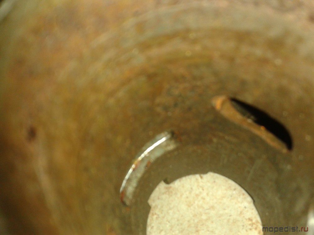

Комментарии (2)
PAY-MAY # 22 февраля 2014 в 00:43
ну для начала собери как будто капитально и залив грамм 50 керосинчика прогоняй поршень с кольцами об цилиндр, а там будет видно, я так делал мне помогло, в дальнейшем рассмотреть цилиндр в каком он состоянии, и делайте такую операцию со старым поршнем и кольцами, грязи будет много, как увидите грязь на поршне, снимайте протирайте поршень и по новому прогонять пока поршень не станет чистым
Данька # 22 февраля 2014 в 00:58
Попробую,спасибо за совет
