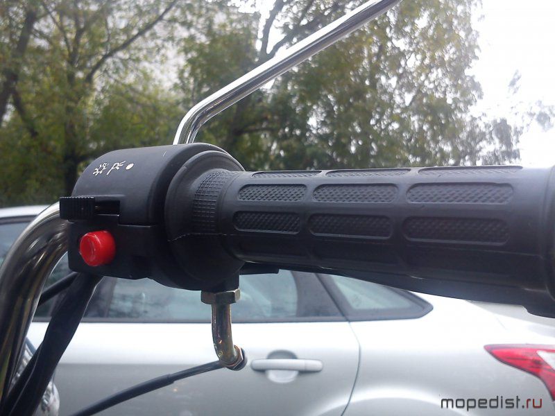

кто сможет объяснить, что происходит?
на холостом ходу при переключении скорости с 3 на 2 вдруг заклинивает газ или что там происходит. Газ начинает сам по себе реветь, как будто его выжимают изо всех сил. Ручка не реагирует. Приходится выключаться. Включишь - опять ревёт. Выключишь, покрутишь ручку вперёд назад. Потом - всё нормально. Второй раз опять так же вышло при переключении скорости. Связано это или нет, не знаю. Первый раз вообще коробку передач заклинило на некоторое время.
И эта гайка прямо под ручкой - должна быть крепко завинчена или нет? Вообще, весь блок с кнопками оказался несколько вниз провёрнут.

Тросик газа заедает, и не возвращается обратно. Смазать однако, нужно.

Направляющая трубка троса газа должна быть направлена вдоль руля или по дуге, исключающей перелом троса и законтрена гайкой, предотвращающая направляющую от поворачивания.
Трос газа должен быть расположен по максимально пологой дуге и не образовывать крутых углов на всех поворотах руля от карбюратора до ручки газа.
Соответственно смазан.
Возможно частичное разрушение в месте крепления троса к ручке газа, для этого открутить два болта крепления правого пульта и аккуратно разъединить крышки пульта, повернув ручку газа можно осмотреть место крепления бобышки троса газа.
Возможно одна или несколько прядей троса газа порвались и клинят трос в рубашке.
Редко но возможно затирание воздушной заслонки карбюратора.
Смазать наиболее просто - шприц наполненный моторным маслом с иглой вставленной между тросом и рубашкой и капля по капле ...
